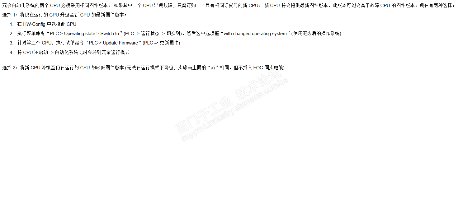

现场情况是这样的,设备使用的是412-3H容错系统,两台CPU的固件版本是V4.5.3,现在有备件3个,分别是两台固件版本4.5.2的和一台V4.5.6的,现在想更换其中机架1上的备用CPU,很悲催的和正在用的都不匹配,然后就想着降级,或者升级,我把V4.5.6的CPU插到机架1,然后自检完就直接报错,访问都访问不了,都不能发现这块CPU,更谈不上给它降级了。请大神们指导下,我的问题出现在哪了,看官方给的提示,太难了。。。。
https://www.ad.siemens.com.cn/productportal/prods/pcs7_top_v2/h_cpu/s7_400h_general_info/S7_400H_Firmware/S7_400H_Firmware.htm
