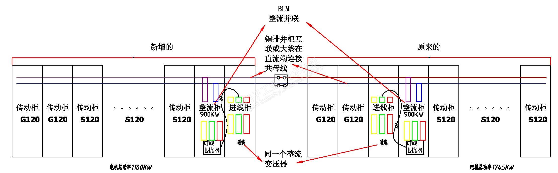

请教一下各位专家,我们产线是冶金(酸洗)处理线,现在需要把原来产线需要改造升级,原来电机总功率是1745KW,用的BLM的900KW的整流6SL3330-1TE41-8AA3(一台空气1600A的框架断路器控制整流合分闸,暂称为1#),现在新增在线张力辊活套等设备大概1161KW,公司搬迁地计划投用两台台2000VA的变压器,其中一台就是给产线作为产线作为整流进线,由于开卷机是轮换交替用,又是分别在新老计划中(一台原有,一台新增的),目前考虑到单独用一套整流的话,对动态平衡会有影响,主要怕任何一台直流电压升高,目前方案是再增加一台同功率同型号的900KW的整流(暂称为2#)也是用一台框架控制新的整流合分闸,然后2#直流共母线和原来的1#整流直流共母线并联,分别带原来的1745KW电机和现在的1161KW逆变器,但是西门子整流并联这块没做过,想请教群里的专家,有些疑问:1、如果两台独立的整流是否会像我上面说那样,或者还有其他不知道的现象?2、具体并联的细节这块,包括以上方案是否可行?3、准备整流放中间,两边放逆变器,不知道两边负荷不太一样,是否有影响??
附件为简易方案图.
