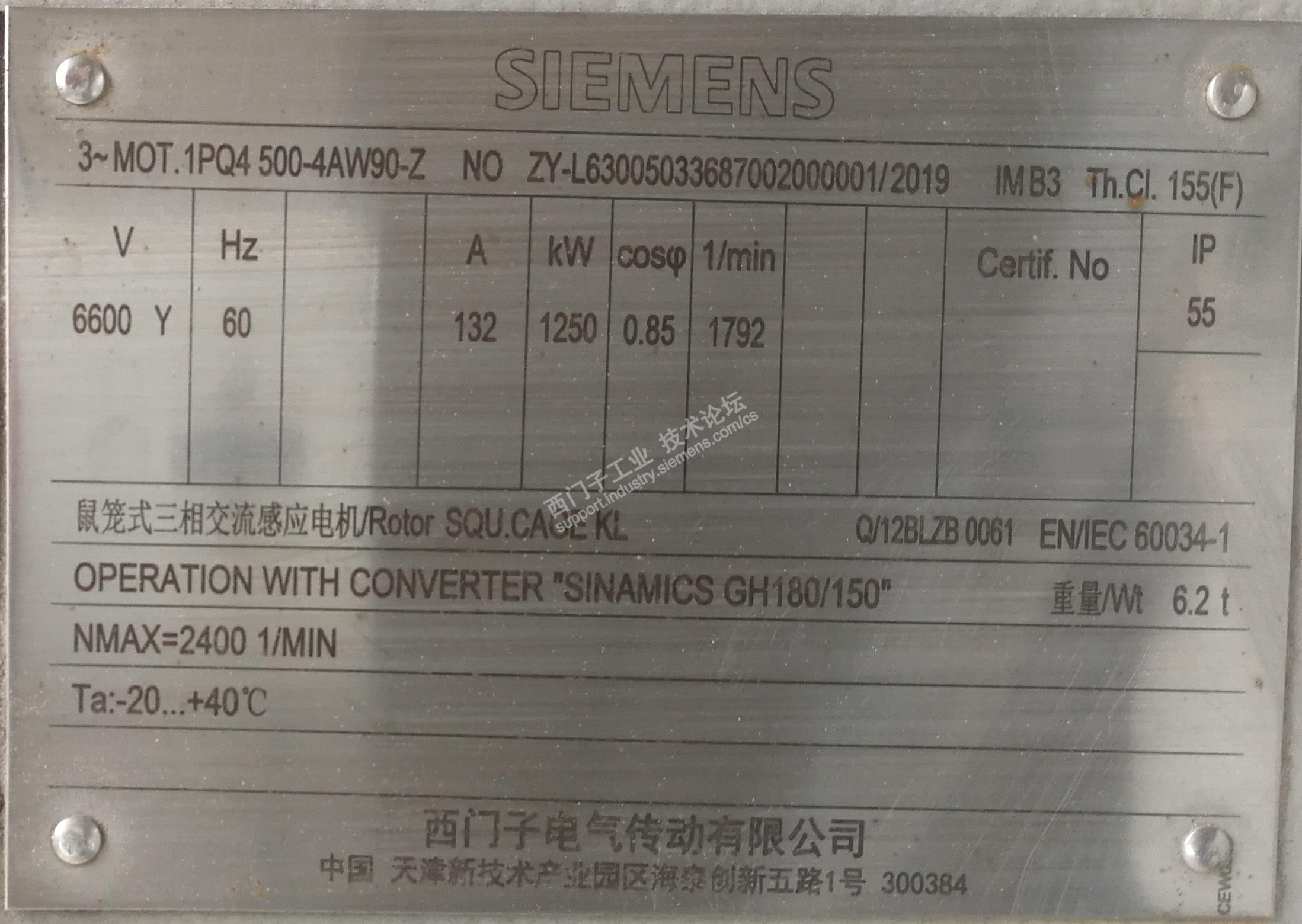

目前该电机轴向和径向串动有点大,轴向串动最大34丝,径向最大串动93丝,请问这样的串动是否合适?b不过在运行过程中,电机轴承也不发热,稍微有点振动。请问该种型号电机的轴向和径向串动的标准是多少?轴承为滚珠轴承。
