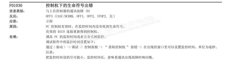

用starter软件调试G120 CU240E-2,  使用STARTER控制面板优化电机时,总报F1030,  设置时间 1000MS-50000MS 都不行。    怎么关闭时间????高手指教
