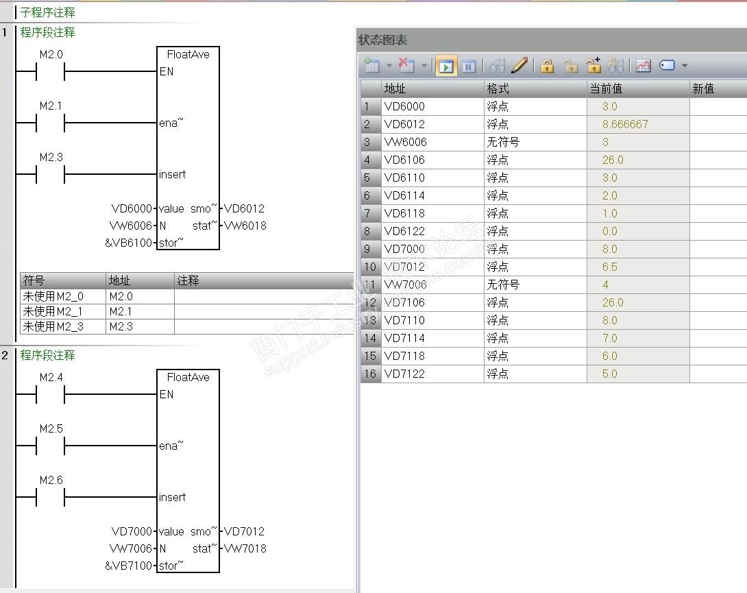

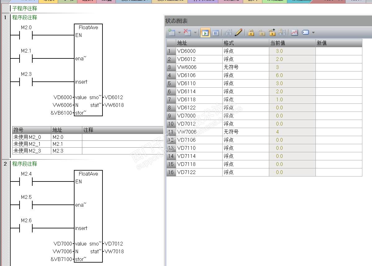

官网发布的均值滤波库文件,floatave,试了以下好像有bug。程序中floatave库只用一次,没有问题。一旦用到两次或两次以上,互相之间数据会干扰。
如下图,多次引用floatave时,虽然已经分配了不同的地址,每个插入的数据确实按照分配的地址存储,并且先进先出。但是累计数,互相之间是相通的。第一个floatave的累计数应该是6,第二个floatave累计数26。但是第二个floatave的累计数已经覆盖了第一个floatave的累计数。这样导致输出的平均数也错了。
是我什么地方弄错了?
