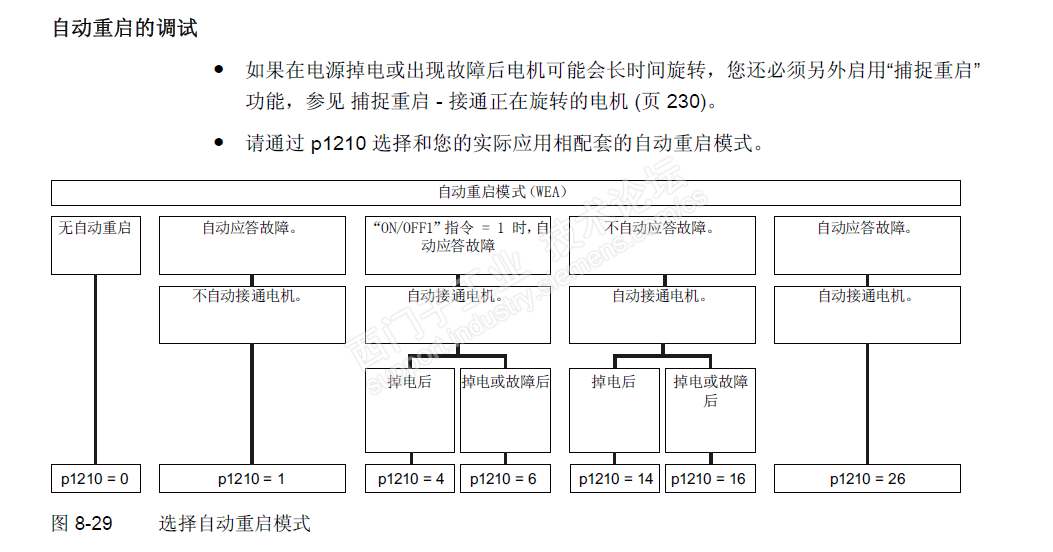

以下是引用hf1在2023-10-12 16:59:24的发言 >6楼
要求G120上电自启动,我觉得可以使用变频器的“自动再起动”功能,变频器在主电源跳闸或故障后重新起动的功能,需要启动命令在数字输入并且保持常ON才能进行自动再启动。
楼主用的就是自动重启,但是F30003故障后不能自动重启,应该还是有参数没设置好。
