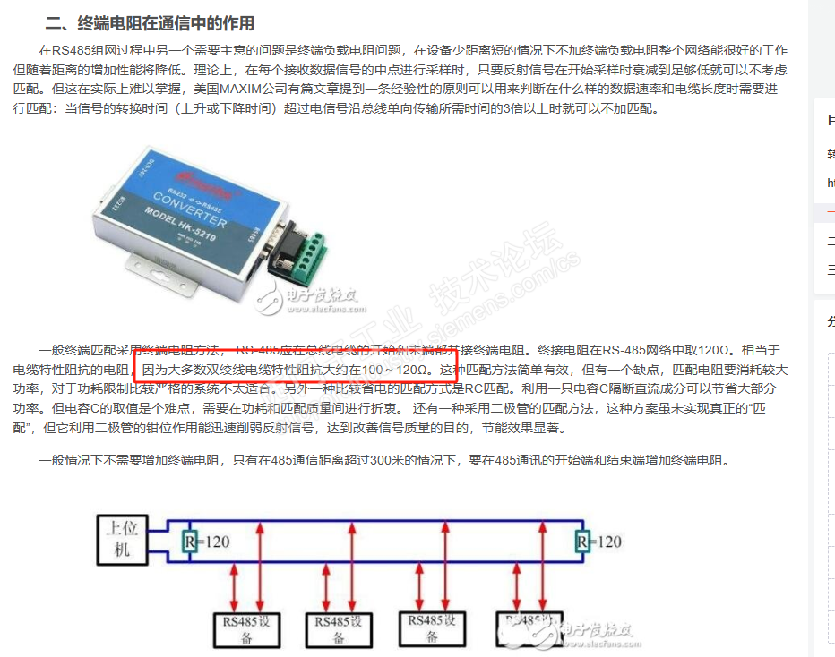

西门子的加的终端电阻为220Ω  我看其他资料是说120Ω,请问两者差距原因在哪里啊,谢谢
