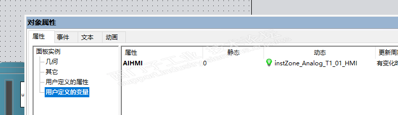

经典WinCC7.5,生成个面板实例,其中有个变量AIHMI,我需要在单击面板实例的事件处理中使用到该变量值(字符串),请问要怎样获取该变量值?
原因是这样的,单击处理中需要打开弹窗,需要变量前缀,AIHMI的值就是这个前缀。有时修改了前缀但忘了修改单击处理中的前缀,造成不必要的问题。我想直接获取这个变量的字符串值,免得浪费时间。
我这样作但不行:
Dim strObjPreFix
strObjPreFix = Item.AIHMI
