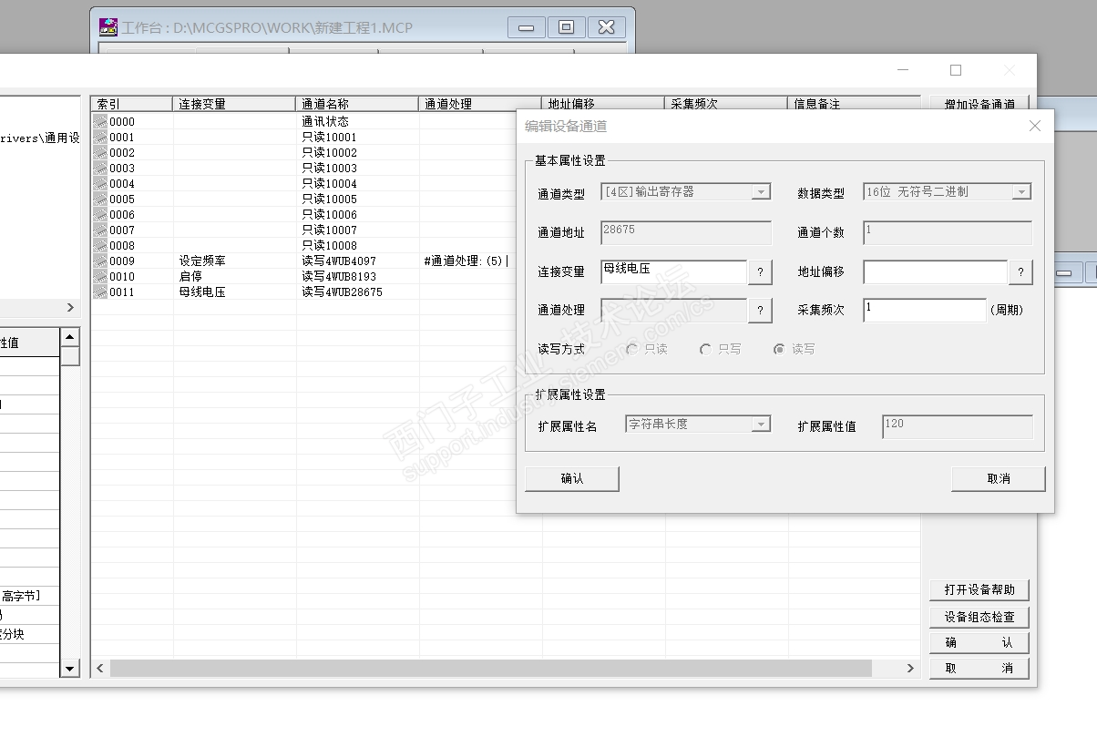

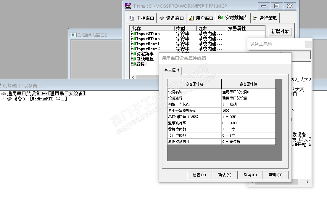

     大佬们,小弟做昆仑通态触摸屏直接485通讯变频器,遇到了1个bug。查询网上很多前辈也遇见过,但是都没有解决方案。看看是否有大佬知道。

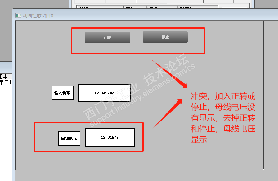

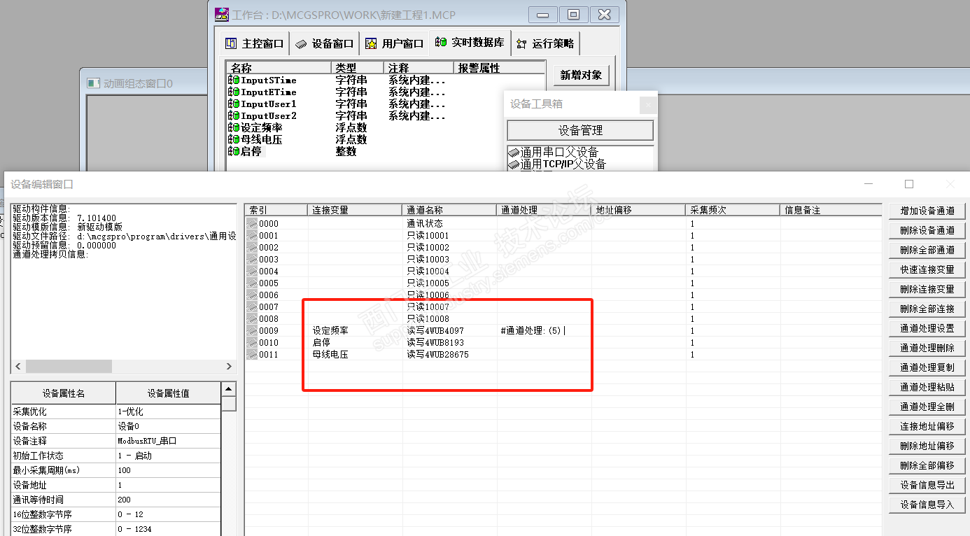

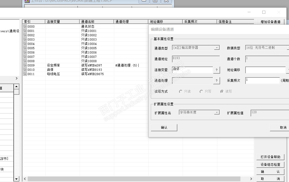

    首先屏可以给变频器写频率,控制启停。但是不能读取变频器的其它参数,试了工作电流电压及频率,都不行。偶然一次,我把启停删掉,只读取变频器的参数和写入频率,成功了。下一步,我又把启停信号加进去,触摸屏又无法读取变频器的参数了。
    也就是说,启停变频器这个操作,和读取变频器的参数,这两个参数冲突了,一旦加入启停,就没办法读取参数了。
