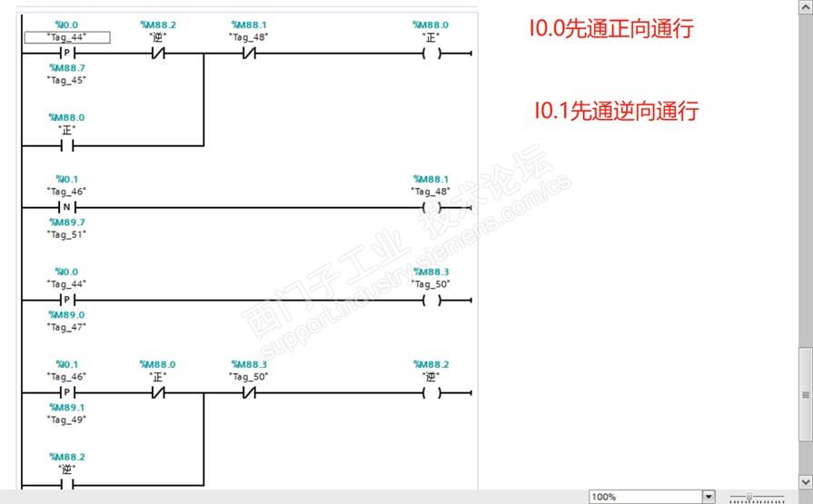

以下是引用为修修为在2023-10-13 21:04:14的发言 >5楼
主要是双向运行,回来时就没有办法判定了。难住我的就是置位后怎么复位,定时复位?
以下是引用北风_在2023-10-13 16:18:44的发言 >2楼:写过一个相似的程序...
引用2楼详细内容:
写过一个相似的程序,A信号触发后自锁,用B信号打断A的自锁,那就是正向行驶,B信号触发后自锁,用A信号打断B的自锁,那就是逆向行驶。程序需要用到上升沿和下降沿配合
这是以前写的一个通过两个传感器判断正/反的程序,可以参考一下
