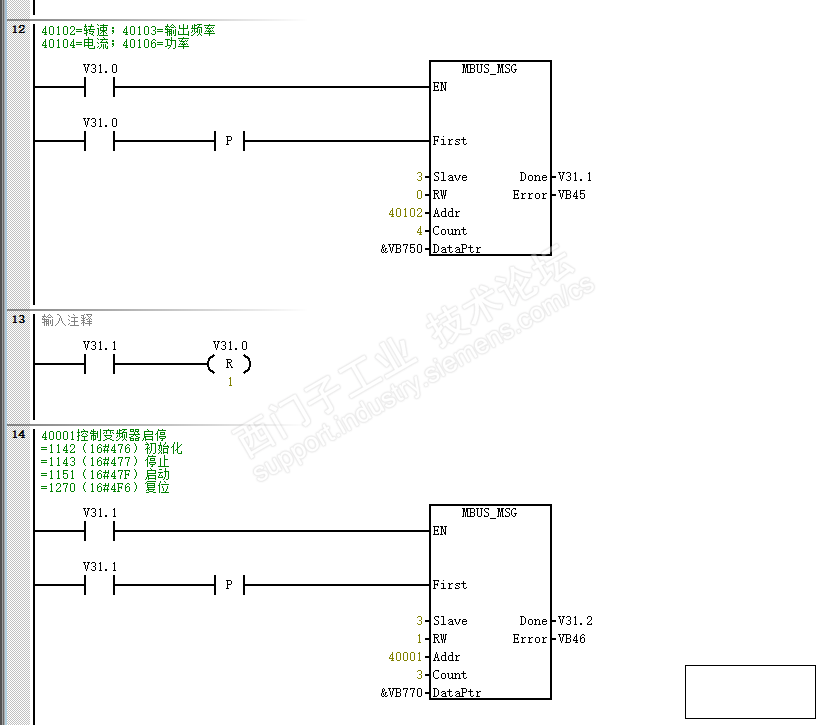

和变频器通讯,你考虑的太多啦。附图是我和ABB 510通讯图片,
