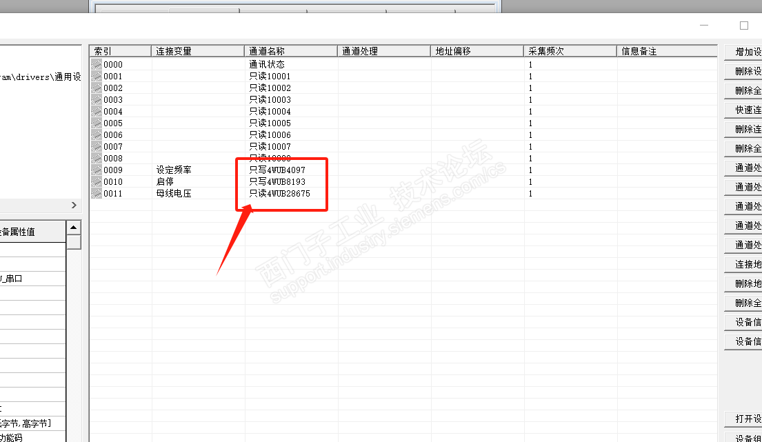

以下是引用别问我在2023-10-16 11:51:46的发言 >7楼
昆仑昆仑通态触摸屏用过,PLC_485和通讯变频器,
但直接用触摸屏和变频器直接通讯没用用过。
我个人观点,你变量设置读/写不可取。
建议把设定的参数地址改为只写,读取信息变量设为只读试试。
不错不错。“别问我”老哥说对了。严格按照只读,和只写编写就可以了。
