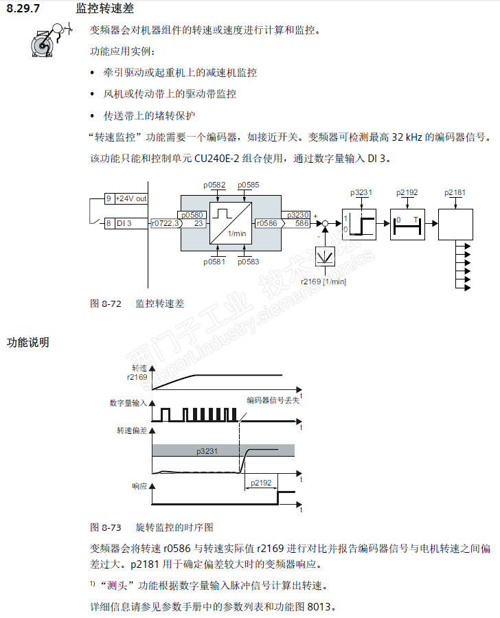

哇,版主真是把G120用到极致,把各种功能都挖掘出来使用了,特地去仔细看了一下手册中这个“监控转速差”功能,结合版主的实例,又多学了一招,赞!
