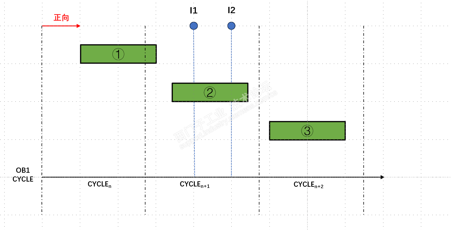

空间论,在上图两种情形中,小车运动方向相反,输入信号I1的状态变化是一样的。I1/I2的间距足够大,小车挡块长度足够短。
时序论,当I1/I2在同一个扫描周期内被刷新时,I1/I2谁的判断程序写在前面,就由谁决定了运动方向。只要I1/I2间距足够小,小车速度足够快,配合小车挡块的长度,扫描周期的长度,一定的概率。
两个开关辨别方向的原理,与A/B正交编码器识别方向的原理是一样的吗?
