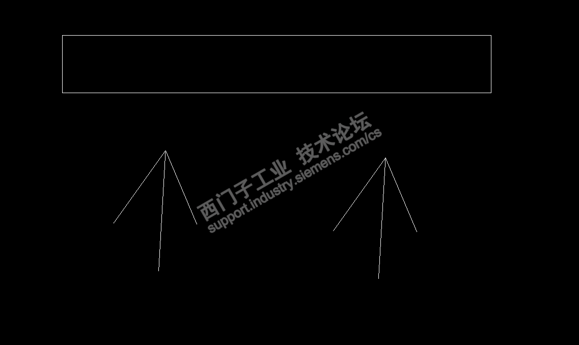

以下是引用手机用户20190207414899在2023-10-18 10:44:55的发言 >36楼
挡块安装在轮子上旋转,挡块长度长于光电距离。2个光电都检测到挡块,写入1个数字A,挡块在移动过程中,其中1个信号消失或者另外1个信号消失,分别做1次加法或者减法,生成左行或者右行的状态位。
这个方法,应用于很多简单方向判断应用上,包括扶梯,长距离轨道运输
