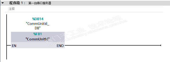

疑问是,只需要这个SCL程序及背景数据块就可以实现1214C与Modbus TCP的服务器通信吗?不需要MB_Client指令吗?
第一个问题:通过研读SCL,可以确定是可以实现通信的
第二个问题:当然需要MB_Client指令。scl里的最后的通信指令部分就是MB_Client指令
    谢谢!

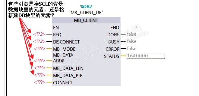

    可是我依然不明白,你的意思是说得把MB_Client功能块拉进FC,还是不需要拉进来,因为SCL最后的几行代码实际就是把这个功能块拉进来了?
   我发现,一,把SCL功能块放进OB后,没有引脚,那它怎么接外部指令?比如怎么启动、停止?如下图
    二,把MB_Client功能块拉进FC,它的引脚是接新建DB块里的元素,还是接SCL背景块里的元素?
    MB_Client功能块有背景数据块,SCL功能块也有背景数据块,二者类型一样,不知道该把谁的元素接进下图中的引脚
