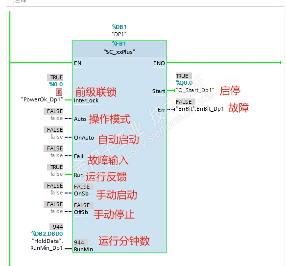

起保停的FB,兄弟们帮忙参谋参谋。
李岩
    3460
    37
    117
注册时间:2004-03-31
起保停的FB,兄弟们帮忙参谋参谋。
3967
34
2023-10-19 09:00:11
这几天时间不是那么紧张了,编程一个莱宝的SC15PLUS干泵的程序,突然想起来原来本胖做过一个FB,带前级联锁、自动手动、异位检测、开机时间(分钟)等等功能,后来电脑和移动硬盘先后因为误操作丢失了,就重新编了一个,大伙帮忙拍个砖。
这个FB也适用于普通的工频电机启停控制,Fail可以是热继电器的开点。
