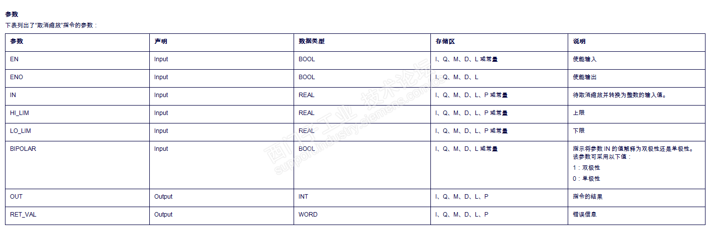

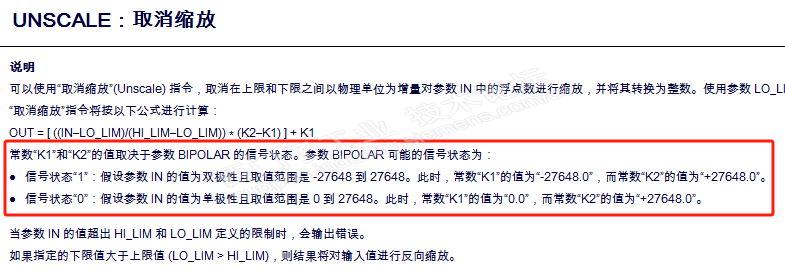

我的IN是阀门开度,比如60°。我的IN的上下限是100°和0°,对应27648和5530。我看这个说明BIPOLAR参数应该是选择0,他怎么判断我的取值范围是5530-27648,通过我PLC的设备组态吗。
