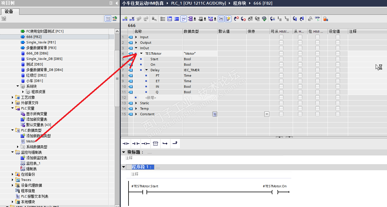

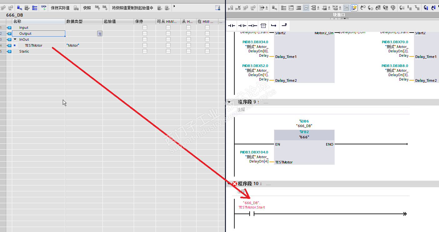

以下是引用sunzengli在2023-10-18 15:29:40的发言 >18楼
经论坛里的高手指点说,INOUT的复杂数据类型本质都是指针,我尝试定义了一个用户数据类型,果然,和IEC_TIMER是一样的,不能直接访问数据的元素,只能定义一个同样的数据类型放到INOUT的管脚上。这个可能是为什么INT,bool都可以直接访问,但是IEC_TIMER就不行的根本原因。
