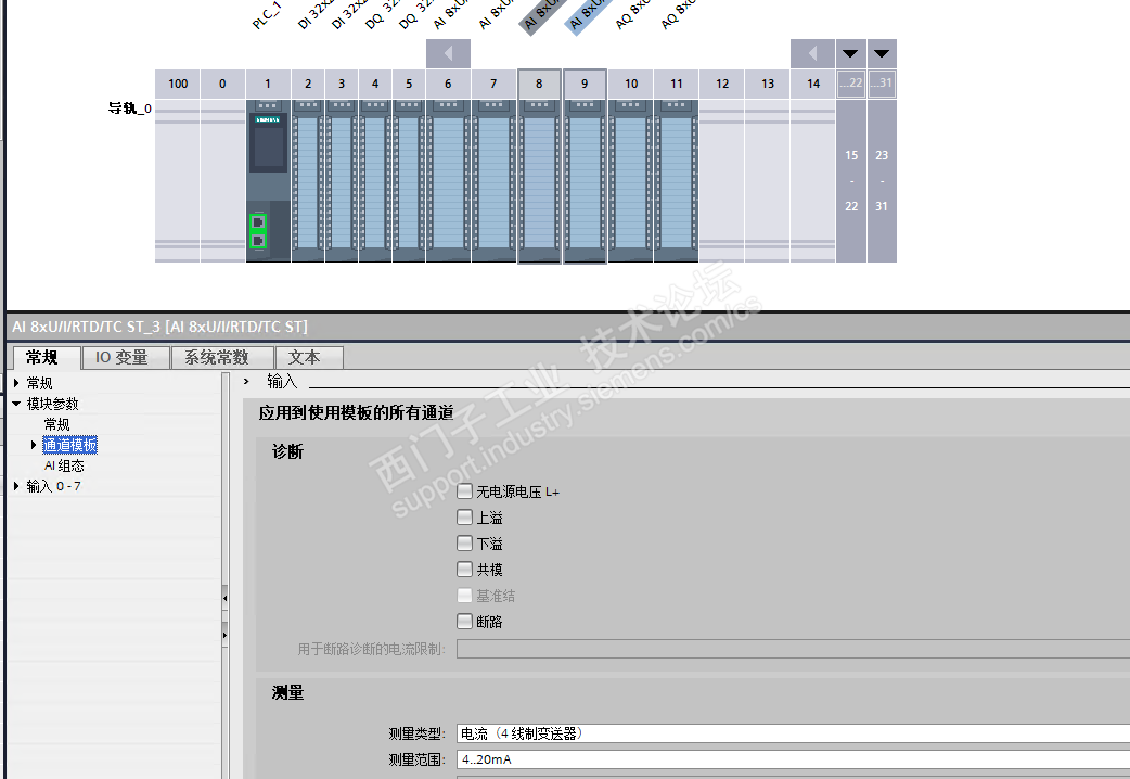

以下是引用zhangli0在2023-10-19 13:18:12的发言 >3楼
这个公式只管你说的数字量的范围是多少,具体转换成电流是多少,是要看硬件组态的。

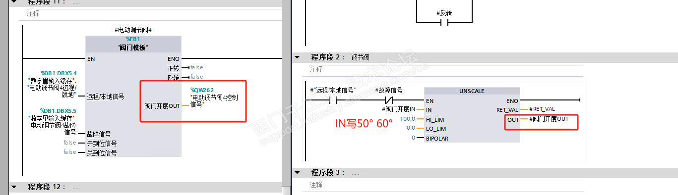

好的,那就行,我模拟量模块设置成4-20mA的,他就自动变成5530-27648是吧。不过如果我有多个模拟量模块,有的设置的是4-20ma,有的是0-20ma。系统怎么区分,难道是根据我下方图片中的OUT连接的QW是多少吗。(只是多问一句,我这个项目都是4-20ma的)
