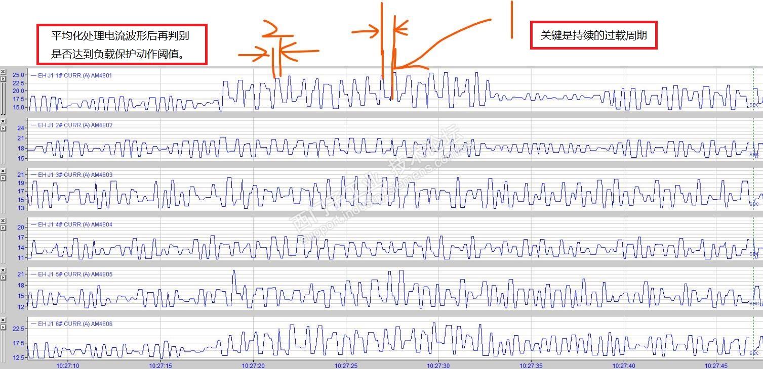

关键是,电机额定的电流是多少?过载倍数是多大?尖峰电流和脉冲电流都无所谓,关键是过载的周期是否符合电机的过载需求。按照西家传动的选型过载周期来甄别保护动作即可。
如果长时间处于过载波动状态,就把它的过载波形平均化处理后,看看是过载多少?然后按照过载周期来处理它的保护阈值。
举例:
