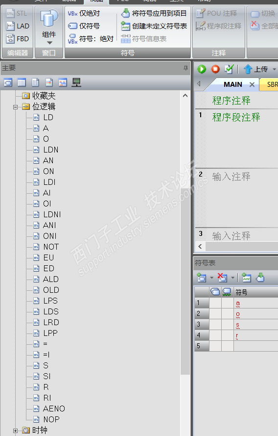

以下是引用肖肖肖先生在2023-10-19 16:30:18的发言 >7楼
编程语言变为STL 时会发现 A O S R这些字母有特殊用途。
以下是引用一字曰~卬在2023-10-19 15:50:28的发言 >5楼:所以这几个字母违反...
引用5楼详细内容:
所以这几个字母违反哪条了吗?其他21个字母单独都没问题,只有这5个不行
以下是引用肖肖肖先生在2023-10-19 15:45:18的发言 >4楼:定义符号时应遵守以...
引用4楼详细内容:
定义符号时应遵守以下语法规则:
符号名可包含字母数字字符、下划线以及从 ASCII 128 到 ASCII 255 的扩充字符。第一个字符不能为数字。
使用双引号将指定给符号名的 ASCII 常量字符串括起来。
使用单引号将字节、字或双字存储器中的 ASCII 字符常量括起来。
不要使用关键字作为符号名。
符号名的最大长度为 23 个字符。
应该就是这个了,和指令冲突了,谢谢
