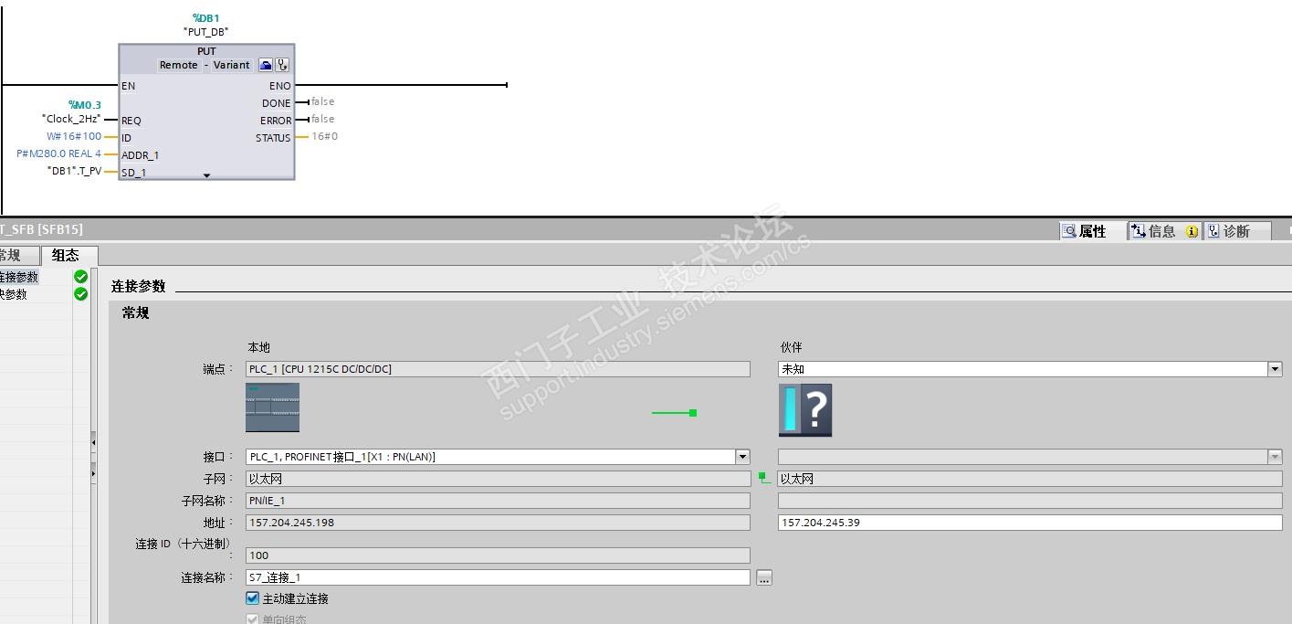

回复:s7-400H与s7-1200通讯问题
WEI~WEI
    285
    8
注册时间:2013-05-21
发布于 2023-10-19 21:29:16
2楼
单边通讯,我建议在S1200里面做,在Tia protal 里做S7协议更加直观,下图是我前不久测试过的希望能帮助你,配置如下:
赠人玫瑰,手留余香!
