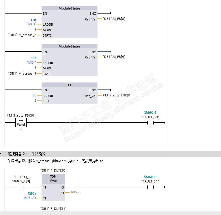

回复:求助:西门子1200系列plc,pn通信故障标志位

我是用Modulestauts这个指令来读PN子站有没在线的。
