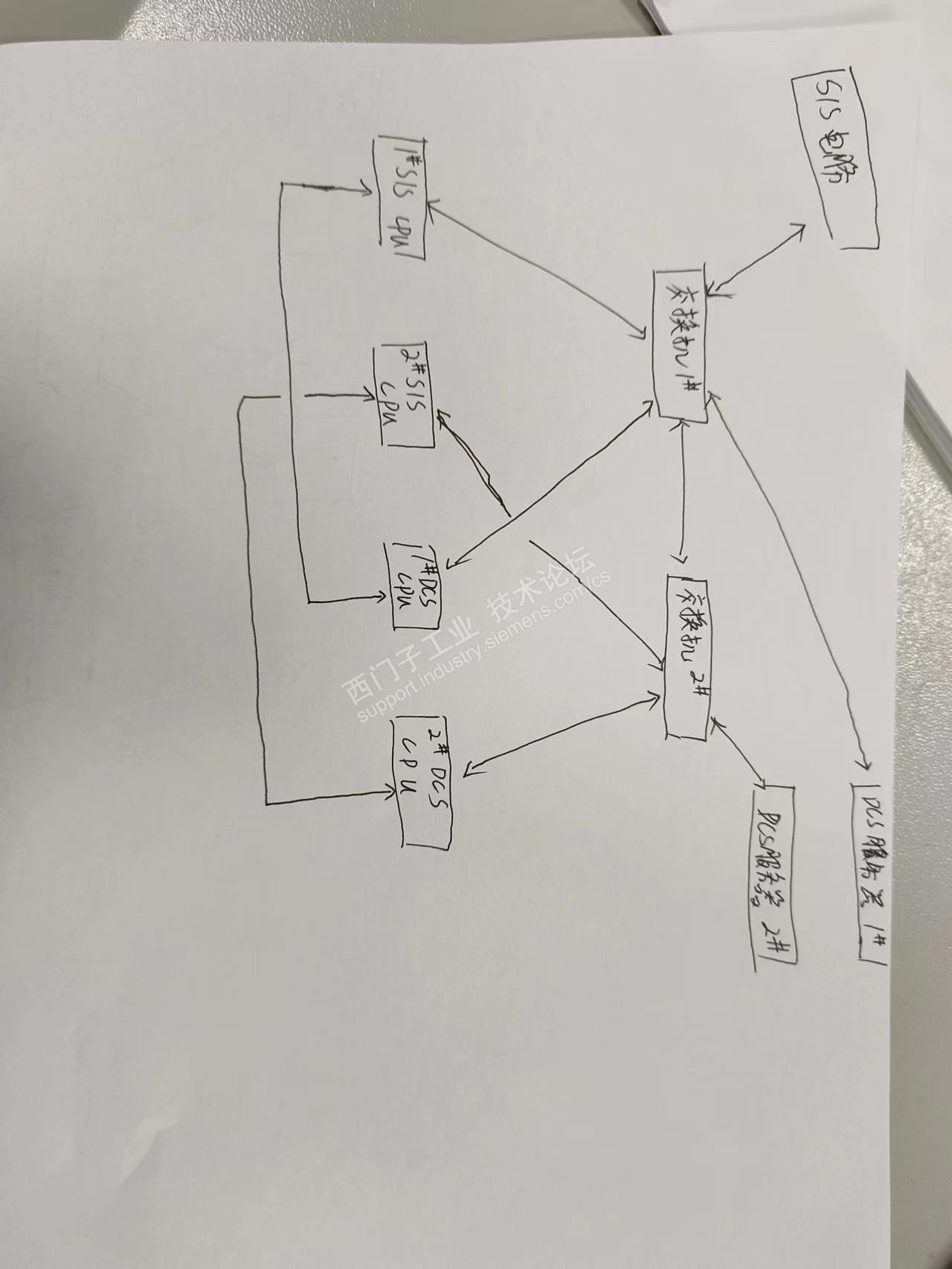

现场情况
DCS 冗余基本配置:    PS 407 10A
 CPU  416-SH PN/DP(CPU两个网口一个连接ET200,一个连接410sis)两个CPU通过ET200组成环网。
CP443-1(连接wincc交换机)
SIS 冗余基本配置:    PS407 4A
CPU  410SIS
SIS与DCS连接CPU网线断开后,或者SIS任意一CPU断开后会导致DCS416宕机,下挂ET200M153-4 BF故障。
DCS416读取  410SIS数据。
