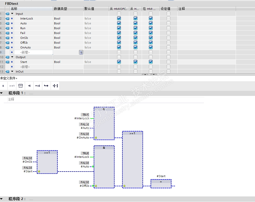

LAD,FBD,SCL可以编出完全一模一样的逻辑程序,没什么优势差别
以下是引用李岩在2023-10-20 14:04:42的发言 >20楼:用FBD写的最简单...
引用20楼详细内容:
用FBD写的最简单的起保停:
FBD某些方面确实有优势。
以下是引用yming在2023-10-19 20:58:34的发言 >12楼:你动手试试呀。启保...
引用12楼详细内容:
你动手试试呀。
启保停电路,就两种模式。
一种是通常使用的“停机”优先(有故障、外部不允许时,不得启动。)的。
另一种是“启动”优先(按下启动,有输出ON;若有故障、条件未到达等,松开停。)的。
LAD梯形图的启保停,第一种通常写法:
能流连接一列“常开”启动控制触点和一个上周期的输出状态;它们的或逻辑(输出给)连接“一串”停止控制 与逻辑,最后赋值给一个位输出
所以,FBD,仅仅需要两个基本逻辑功能“或“与”!
而FBD的好处在于,它的与/或功能端子是可以随意添加减少的。(点*号)
当需要反相逻辑时,点那个端子,选反相即可。
这样,整个控制逻辑关系一目了然。
若是,针对具体的,以固定控制的设备,也可以做成没有背景DB的FC。前周期的输出状态,通过inout传进去,参与保持功能。
若上面的想明白了。就可以使用字逻辑来做;一个程序语句,一次处理8个(Byte)、16个(Word)、32个(DWord)启保停。效率会很高的。
以下是引用李岩在2023-10-19 10:25:58的发言 >4楼:岳明老师给本胖出...
引用4楼详细内容:
岳明老师给本胖出了一道难题啊!从来没用过FBD不说,与或非实现起保停还从来没做过。
难道为了起保停要学习一下FBD?还是用SCL再来一遍?本胖也拿不定主意了。
以下是引用yming在2023-10-19 09:49:25的发言 >3楼:启保停功能,本质...
引用3楼详细内容:
启保停功能,本质上就是个 或与非 电路;要点:就是需要保存 前一个周期 输出的状态。在本周期中评估。
关于 启保停 电路,因为属于是简单逻辑运算,有两点可以去探索:
1、使用 FBD 直接编程。我记得1200也支持FBD;好处是,那些与或门功能块接口数是可以+增加的。需要取反(如停车触点),只需端口取反。
2、使用 字符串逻辑。它是按位与或非的。一次处理8、16甚至更多。加快处理时间,减少扫描周期。
用FB,占用空间较多。
试试?
那本胖就还是跟原来一样,大部分程序用LAD,程序结构复杂或者算法复杂的用SCL。FBD暂时不考虑。
