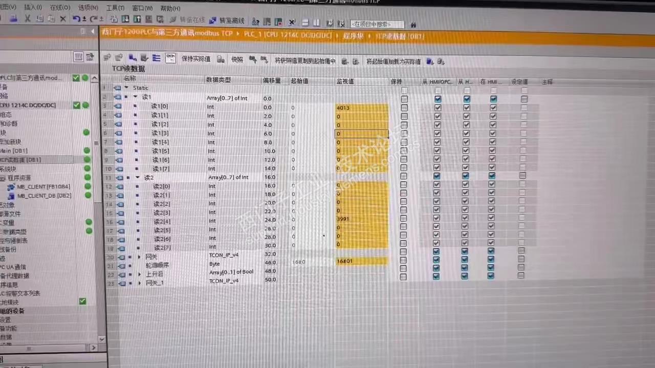

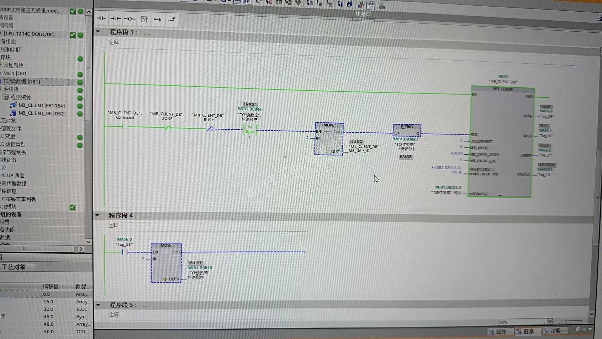

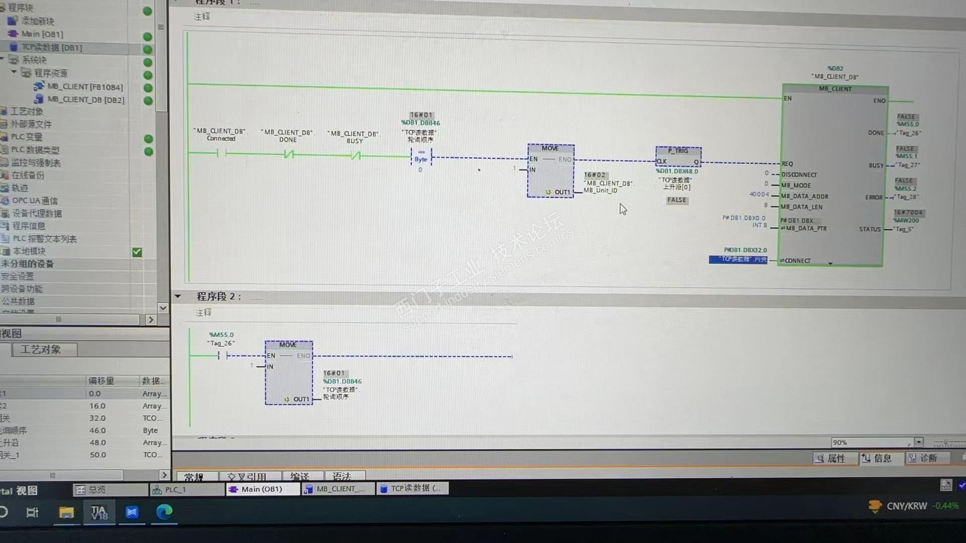

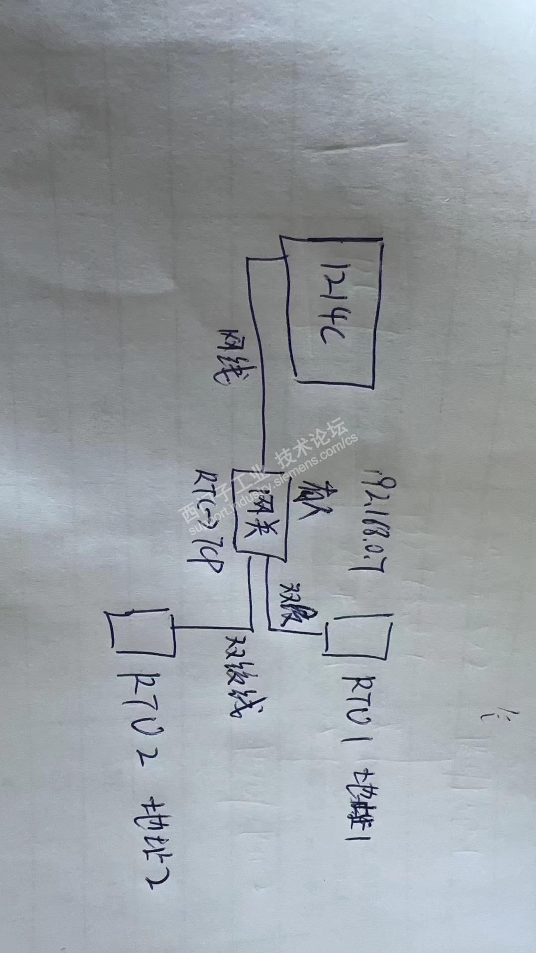

用1200 TCP通过网关和现场两个RTU协议的仪表通讯,如图
程序是图片里边的

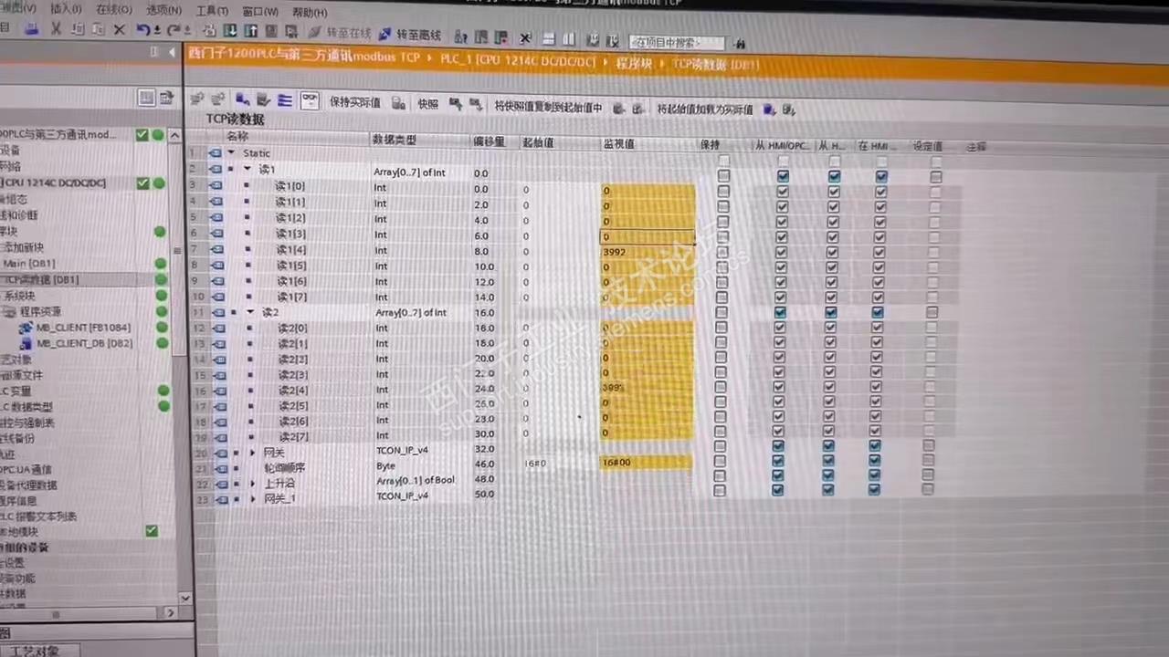

但是最后读到的数据确实一直在跳动的,就是表一的数据跳到表二,表二的数据跳到表一,反复地跳动
这个是哪里的问题?
