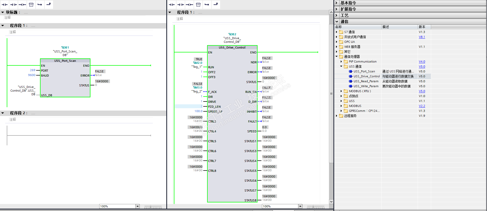

回复:USS与驱动器交换数据指令,为什么不返回数据
明月照江东
    35
注册时间:2019-04-12
发布于 2023-10-21 17:30:01
6楼
研究了两天,PLC是1200,固件版本是4.6,博途是V17,因为V17最大支持的固件版本是4.5
,USS通讯指令是5.0版本,之前用的是4.3版本没报错。1200;固件4.6;V17;USS通讯指令5.0,新建项目,只有USS控制V20的指令,控制电机正常,指令确实不返回数据,如果不是固件的问题,那应该就是指令有问题
