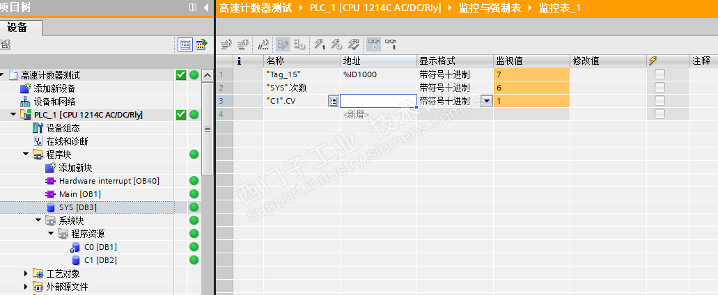

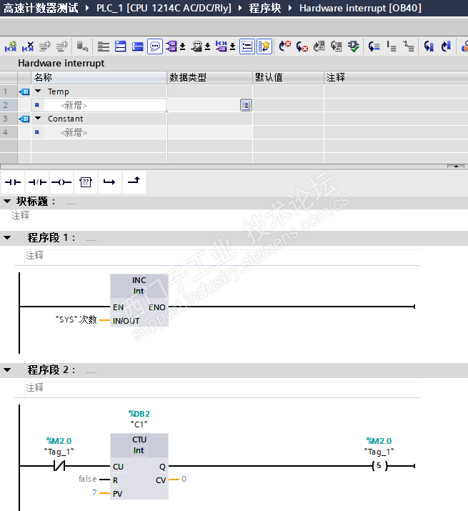

最近学习中断程序,用高速计数器HSC1产生一个硬件中断,在中断程序里用一个加计数器来计中断的次数,为何计数器只计了1次?而是用加1指令则没问题。
