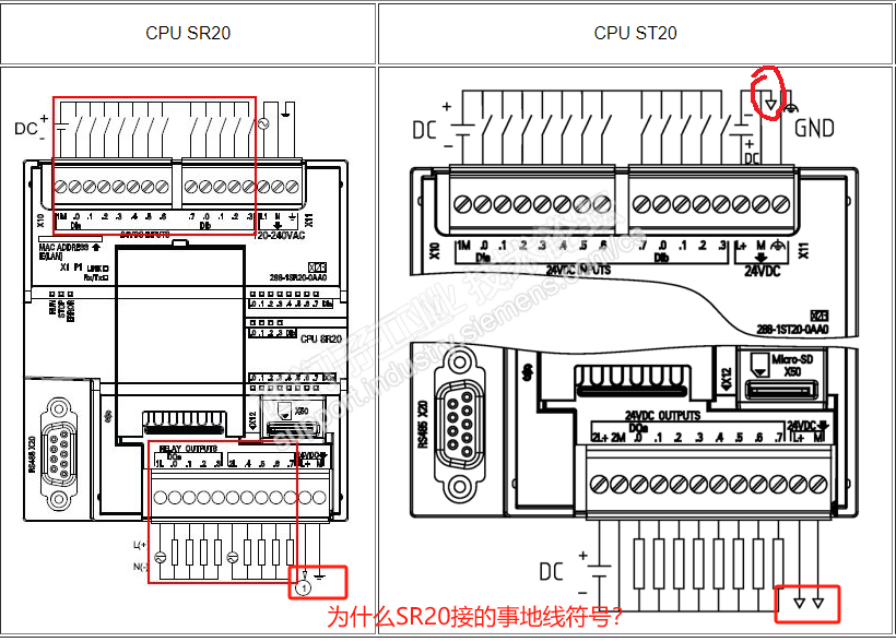

回复:200SMART 接线问题 如下图 请问为什么M端接地啊 不应该是接到开关电源的地么?

SMART CPU右下角的24V电源输出是CPPU内部经过隔离转换的一组电源
的确是不建议使用
原因1:是容量小,带不了什么负载,最多给干触点的输入使用
原因2:电源的纹波也不及标准的开关电源
原因3:这个电源的负极也是CPU串口以及模拟量的参考地,因此带负载容易引入干扰,也容易被短路
因此不建议使用,电源正极L+不接,并且把该电源的负极M直接接地,可以获取较好的等电势性能。
这个图,在V2.7及以前都是这么标注的,原来的本意是指给CPU供电的24V开关电源,其输出负极要接地,做等电势,它采用了逻辑接地的符号,而右下端电源输出的两个端子标识也采用了同样的符号,但这完全不是同一个意思,我也认为会引起很大歧义,好在现在V2.8的手册均已经改过来了,大家可以去查一下。
但,这并不是说给CPU供电的24V负极不用接地了,还是一定要接的,只是没必要在这里表达了罢了。
