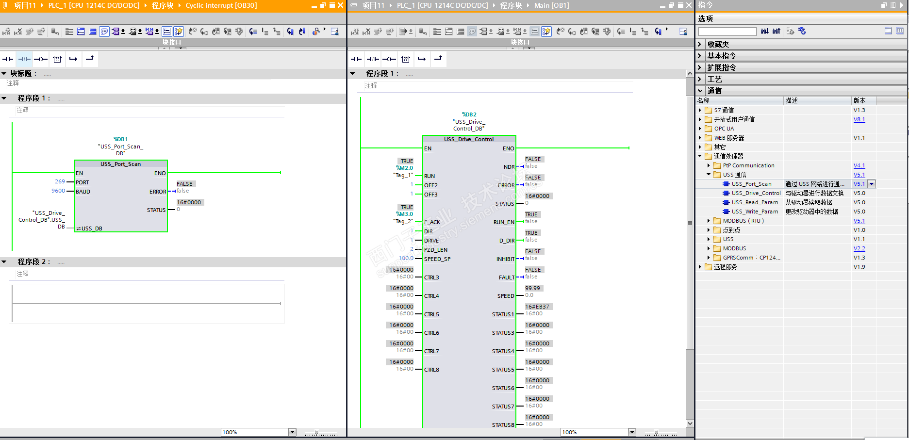

回复:USS与驱动器交换数据指令,为什么不返回数据
明月照江东
    35
注册时间:2019-04-12
发布于 2023-10-21 23:14:43
12楼
找到问题了,1214C,固件版本4.6,需要使用博途V18才能正常使用,V17有点问题
