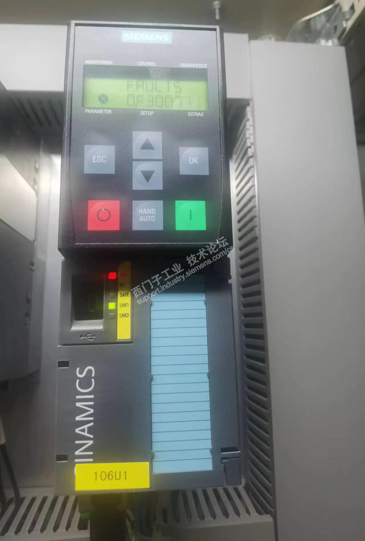

如题,我们现场的三相异步电机G120C变频器用得PN通讯控制(1500PLC),现场要求是电机要一直运行。
我设置的P2118=8501 ,P2119=3(PN中断不影响运行)。
现场我实际测试的实际情况如下:
1、电机运行时候,我拔掉网线,电机会以原速度运行,电机不停止,符合现场要求;
2、拔掉网线后,变频器的“BF灯”红色闪烁;
3、我过20秒后插上网线,变频器报错F30071(功率模块没有收到新的实际值),电机停止运行,影响了生产,报错见图片;
想请教下大佬们,第3项是为什么,怎么解决?
