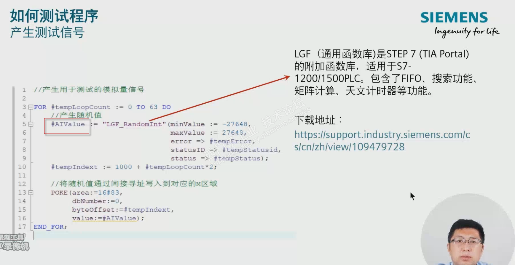

以下是引用手机用户20220117624388在2023-10-20 16:56:30的发言 >0楼
如图,这段程序是不是要加到原来的AIConvert这个fb块里,还是说另外添加一个新的fb块呢?
而且,在源程序里并没有这个AIValue变量,不知该如何操作
这段程序是测试程序,需要单独新建一个功能块,所以AIValue等变量也是在新块里创建
