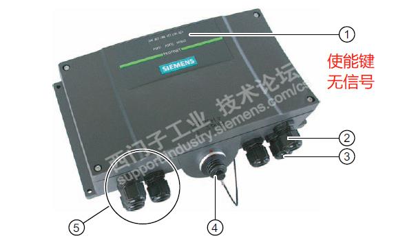

现场新调试的机床HT2手轮配的热插拔PN Basic连接盒

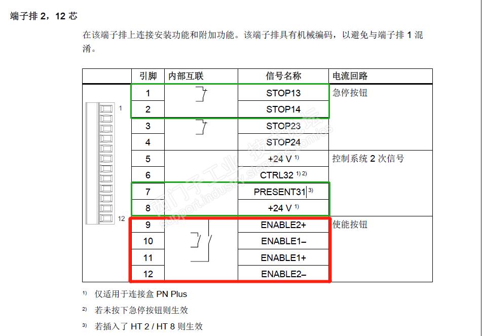

图片绿色框选的都有信号,红色框选的使能键按下怎么没有信号呢?

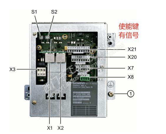

然后重新换了一个不能热插拔的PN盒子就有使能信号。
