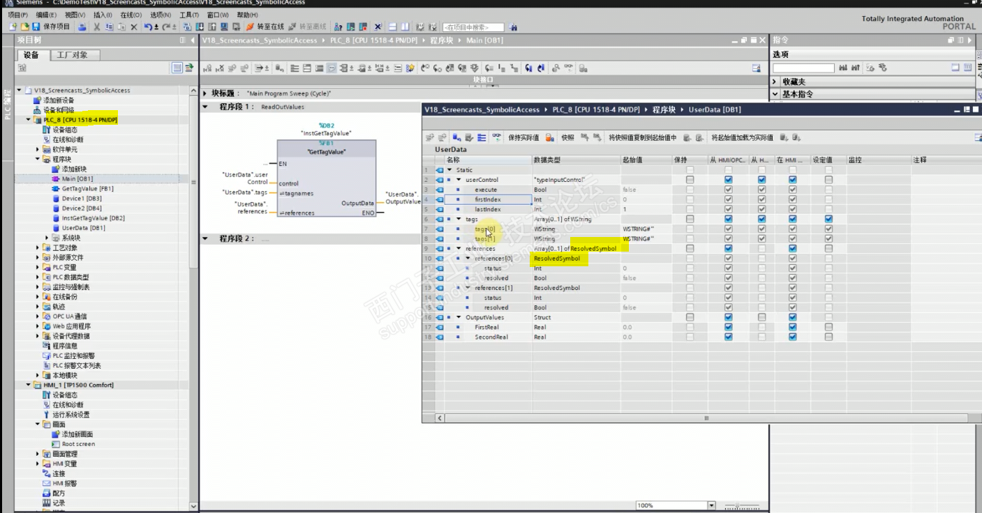

回复:TIA V18 找不到数据类型 ResolvedSymbol

以下是引用RENHQ在2023-10-22 18:34:39的发言 >2楼
ResolveSymbols:解析多个符号 (S7-1500)
可能要是用这个指令吧
这个指令可能1500里面才有,你用的是1500吗?截图看看?
选的是1500PLC,参考视频里做的,但我建变量的时候找不到系统数据类型 resolvedsymbols, 手动创了这样一个数据类型也不可以用,
手册说esolvedsymbols是系统数据类型
