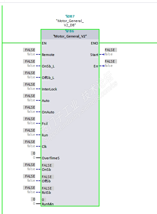

以下是引用木头515在2023-10-20 15:26:32的发言 >23楼
1、模式切换需增加无扰的上位机切换。
2、没有本地的逻辑(模式+启动+停止+复位)
3、开反馈延时的时间也没有。
4、复位需增加BuzRset
5、输出也需要Buz引脚,
6、另外没有定义好SCW与HMI或者WINCC的整体交互。
7、全局变量这个也是问题,要是别人设置的M10是时钟位就不能用了,通用型不足,应该写个全局的时钟字,不论别人定义什么都可已用,只需要赋值一次,无论是100个还是200个。
还有好多不完善的,先这么多吧。
加上就地、远程了。
Motor_General_V2 (FB6).pdf
