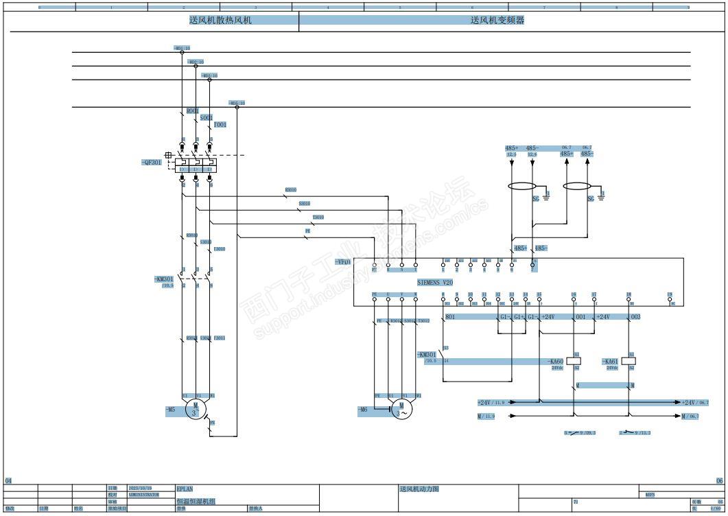

目前用到V20变频器不是很多,碰到项目用到一次,负载为变频风机,皮带传动。控制方式使用的干接点启停,MODBUS RTU频率给定及反馈读取一些变频器数据(如转速、电流、功率等)。
目前基本调试好了,但是启动的时候IOP会显示一个较大数值,并无规则变化。这个时间约为2-3s,然后才能正常显示。不知道什么原因,大家有没有遇到过。
另此风机电机带了一个强制冷却风机,我怀疑是这个冷却风机先启动连轴转动造成的开始这个无规则变化。
图纸如下
