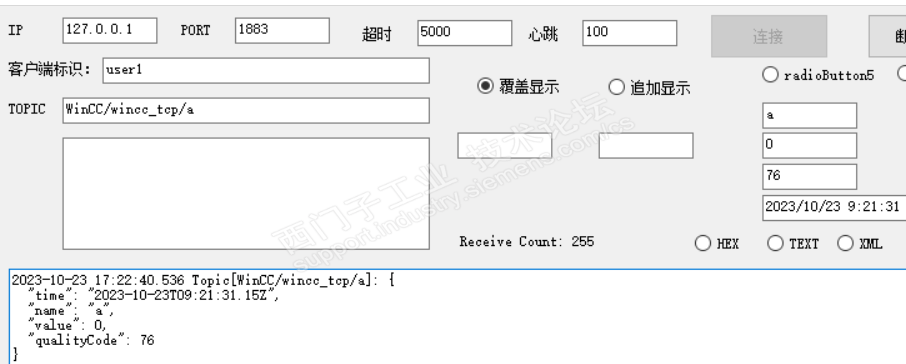

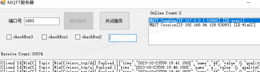

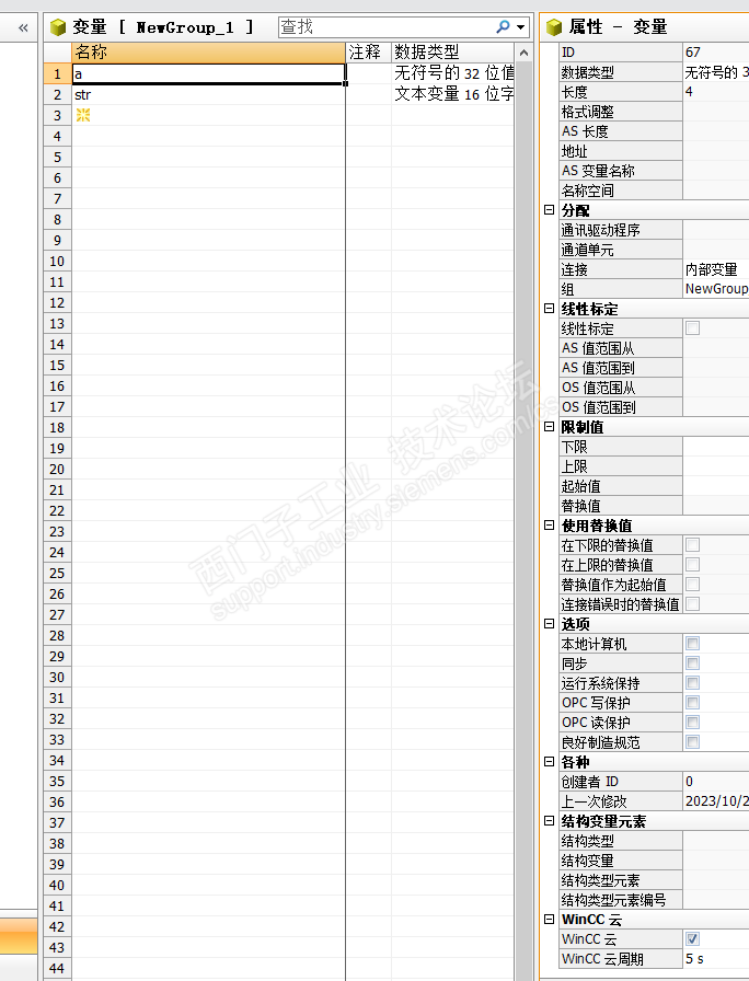

最近在进行mes系统对接,测试了wincc 的MQTT通讯。为系统对接提供了一种新的解决方案。
  1. wincc MQTT 实时上传变量值到MQTT服务器
  2. IT系统通过MQTT 客户端实时获取数据到IT系统
