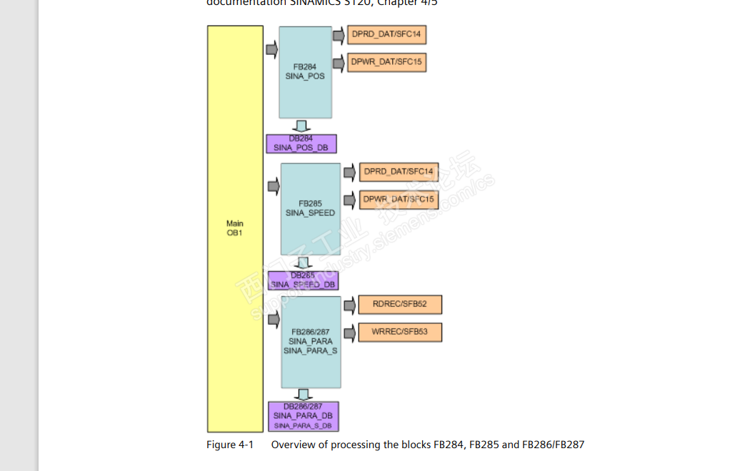

回复:博图用s1500系列CPU,和G120通讯,是否还需要一致性数据访问
手机用户20221103762882
    28
注册时间:2022-11-03
发布于 2023-10-24 08:53:29
5楼
以下是引用大青蛙变工程师在2023-10-23 22:17:17的发言 >4楼
要用的。FB285中就用到了,可以借鉴
多谢啊。
但是FB285是上锁的,你说的借鉴不是看他的源程序吧?
指的是这个?
