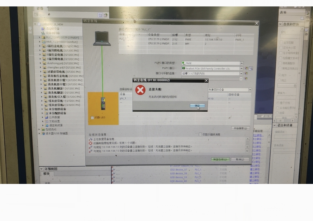

1.现在还有个现象,是工控机与自动化PLC在线会中断,重新在线连不上自动化PLC,用ping指令可以ping到IP,可访问节点功能也能搜索到,但就是不能在线,重启下工控机又好了(这个交换机装了康耐视软件与两个相机通讯)。

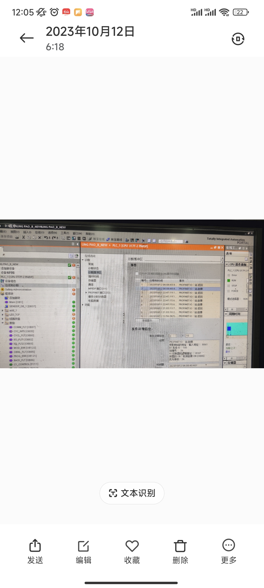

2.掉站是可以确定的,只掉编码器在诊断缓冲区里面有记录。

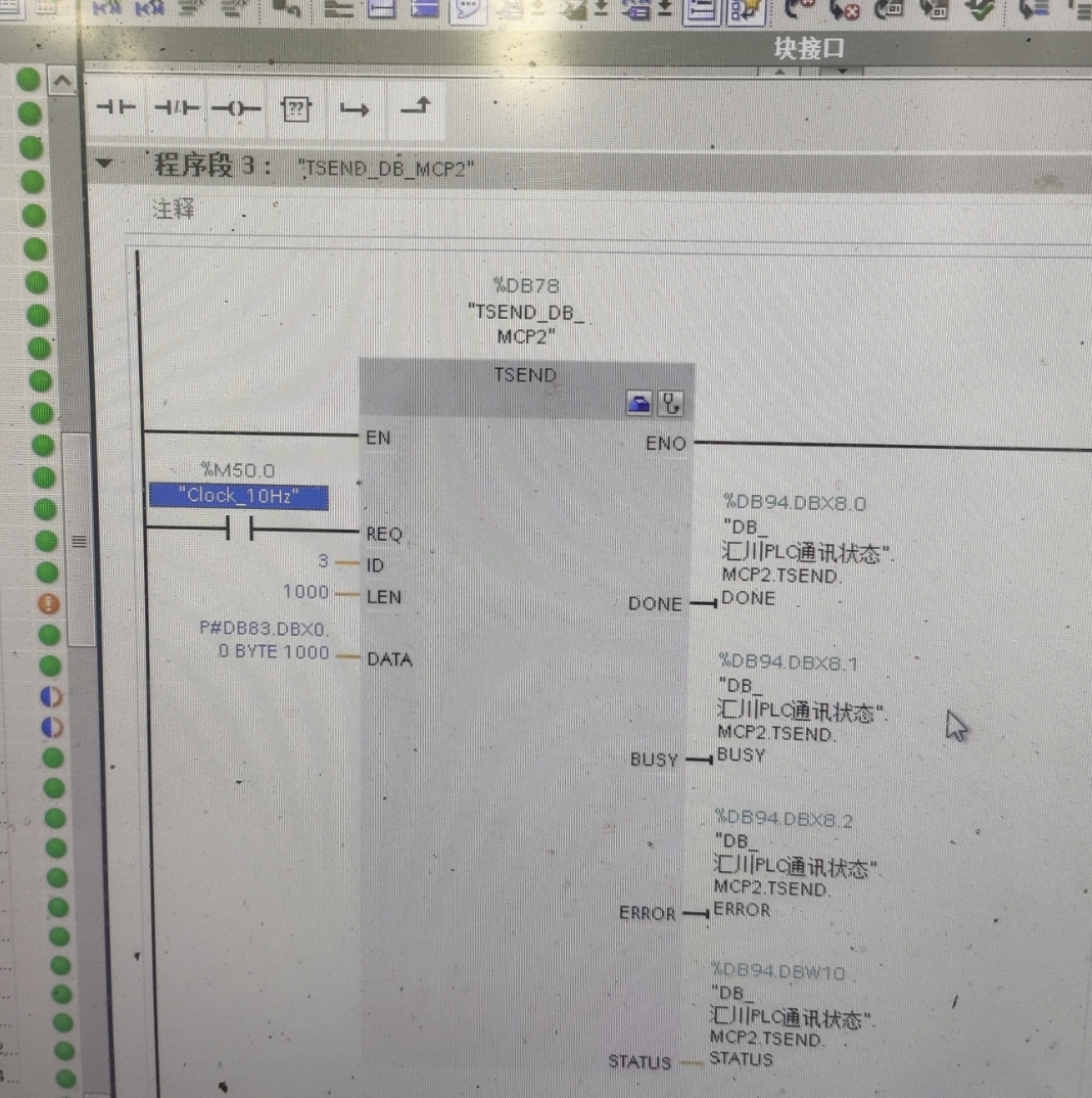

3. 这个自动化PLC做主线与两台汇川PLC做TCP通讯, 这种通讯问题感觉是9月底厂家改了如图TCP读取量之后频繁的。 这种以时钟0.1s脉冲的形式读汇川plc数据合理吗?应该怎么做?有没有案例
5.查编码器手册更新周期小于1ms,组态设置的是2ms
