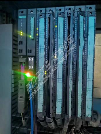

  在我的维保记忆里,对西门子400系列PLC的使用印象一直都非常好,10多年的维保经历中基本没有遇到过一些“稀奇古怪”的问题。唯一一次故障是曾经遇到过一次程序丢失,也不知道具体的原因,当初维保西门子400所谓的工作经验比较少,设备没有动作故障后,在线监控程序发现没有可以监控的程序,于是,我断电,拔Falsh卡后,重新插卡后上电下载的硬件和软件,设备就恢复了正常,之后,我只是定期更换一次400电源模块上的电池,工厂中有5个400系统10多年下来,工作一直正常着。
前几天,到工厂去处理其它问题时。听工厂机修反馈说有一个400系统的设备电源模块报警,但是,设备运行还是正常的,没有异样。今天,到工厂去处理一起因供电电源引起的键屏重复启动问题时,再次到工厂设备处查看,确实是如同工厂值班机修反馈的情况,随手拍了一个照片,图示:
  在线联机,看cpu诊断缓冲区有什么信息?虽然,我已经从电源模块的指示灯上看到有电池的报警信息指示红灯亮了,图示:
诊断信息并没有明确是那个模块的故障,只是报警系统模块问题,需要调用OB82。
  先更换电池再进一步诊断看看。
  现在西门子电池的那个包装信封感觉比原来的要小一点了,还是给电池做一次电池的钝化后,将电池换上,重新关闭电源模块上的电源开关,再重新打开,电源及cpu重新启动后,原来的报警信息消失,由此说明,报警“模块问题或需要必要的维护”故障,其中有电池电量低的原因引起的,图示:
   西门子400电源模块电池订货号:6ES7971-0BA00,3.6V
不是断路,是短路
