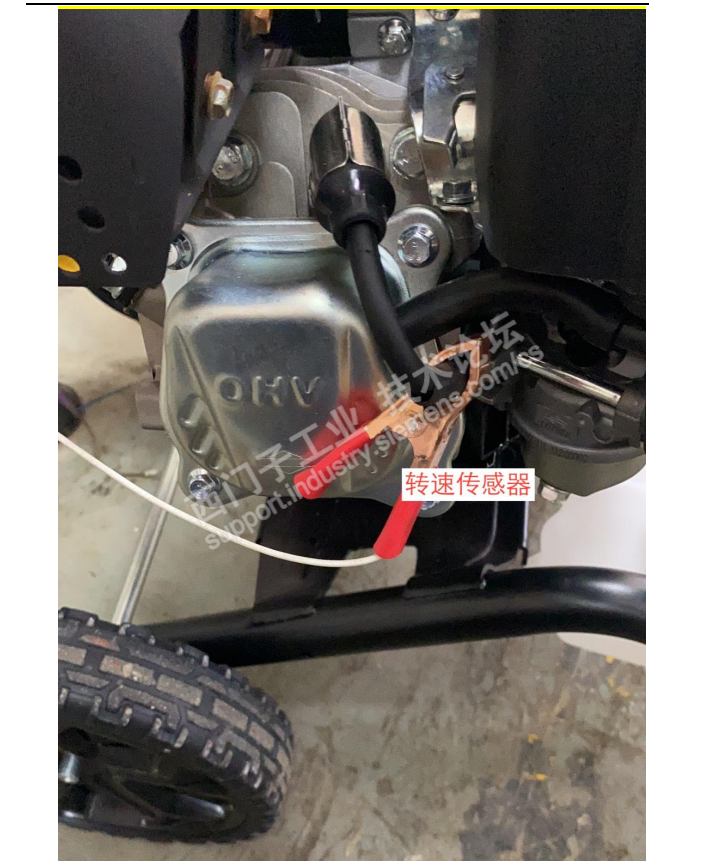

以下是引用ZXC2011在2023-10-24 18:13:02的发言 >9楼
我给4楼的兄弟说懵逼了,再次重申下,是以汽油发动机做动力源的大型泵.
这也是个很大的行业,只是国内不常用而已,国外发电机,割草机,清洗机都是这类都是发动机为动力源的,居家配备,放沃尔玛里卖的.
我看能不能贴图上来.论坛文件限制实在太讨厌了.
是做产品出厂测试的,几分钟测一台.
我们现有的传感器就是我说在的,火花塞初级线圈附件,通过磁场感应来测试的.
太贵,效果也一般.讨论下有没有简单可靠的方式测量.
以下是引用芳季在2023-10-23 11:01:19的发言 >5楼:我们买淮柴发动机;...
引用5楼详细内容:
我们买淮柴发动机;康明斯发动机,飞轮齿圈外都有空闲的孔安装磁阻传感器。卖传感器的也是跟发动机上的孔是一样。买对尺寸就直接拧上就可以了。发动机是拖动大型液压油泵给液压打桩锤,液压振动锤在港湾等没电的地方打桩的。
我们是整个完好的发动机买回来的。应该跟你没有区别吧?
而且我们还拆了原来的手动调速,改成plc程序给定,改了熄火控制。有的有测量口的可以接上线用,没有测量口的自己改。
我们可以聊聊。
我没用过汽油机。汽油机不可能做到很大功率的。我不知道汽油机上面是不是真的没有。
以下是引用ZXC2011在2023-10-23 09:07:30的发言 >3楼:甲方产品是已发动机...
引用3楼详细内容:
甲方产品是已发动机为动力源的大型泵,且是装配完成后做出厂测试的。
以下是引用芳季在2023-10-22 06:44:56的发言 >2楼:不是在飞轮齿圈上...
引用2楼详细内容:
不是在飞轮齿圈上有地方安装磁阻式传感器吗?专用的东西,买回来往那放就可以了。不过要整型电路是真的。
这个是实验室跑耐久的,所以各种各样的传感器都接上了, 如果是出厂测试的, 发动机侧只测转速,泵头测,各种压力虹吸流量都测,几分钟就完事了.
