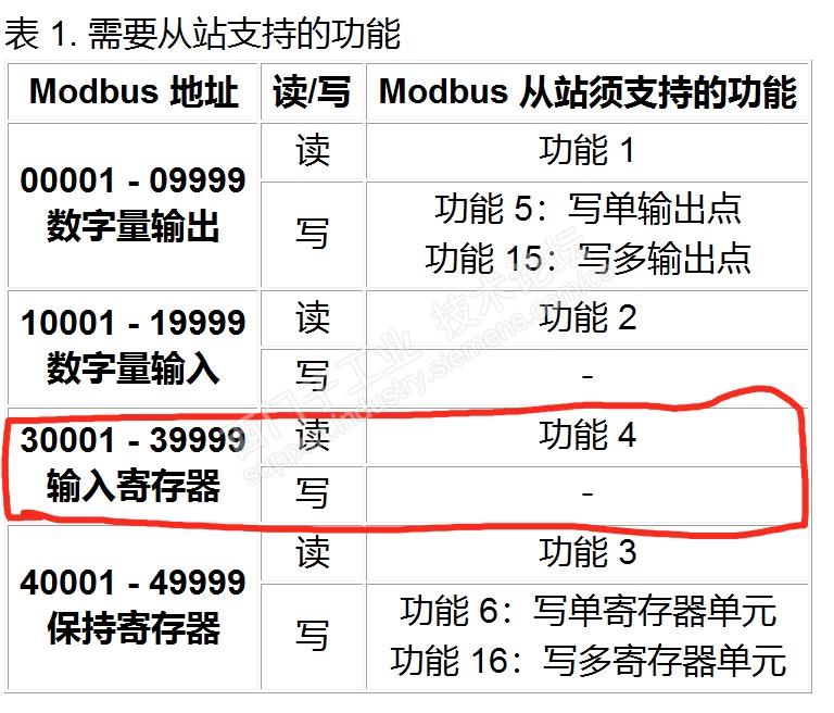

回复:200 smart 与modbus tcp 网关通讯-plc发送modbus子站请求地址不正确

先来看一下这个200modbus技术参考里的图,这里功能4的地址范围是30001到39999,这个地址范围在数据帧中对应的十六进制是0000到270E。再来看你的软件与从站通信的数据帧里地址是76C1是30401,30401是大于9999的。你可以尝试用330402做为指令的寄存器地址进行测试,如果不成功的话,我只能说西门子的PLC不支持此从站的寄存器地址。
