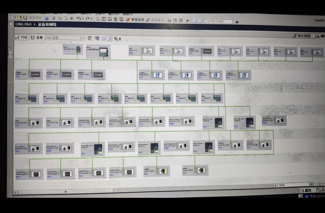

您好! 这四个编码器是安装在压机横梁上反馈曲柄机构运动角度。 同时同一机械系统上还有一个编码器接到压机自己的PLC。 由于整线联动生产,压机PLC的角度信息通过PN/PN耦合器给到自动化PLC,自动化PLC将两个读到的角度进行比较,若差值大于3°则报警停机。
自动化编码器的干扰自认为应该不大 1.布线是基本和压机编码器的线同位置走上去的. 2.压机编码器未发生过掉站。
我想这样调整下网络拓扑,如图所示。请评价下看有没有问题。 会不会相机又受影响呢!
