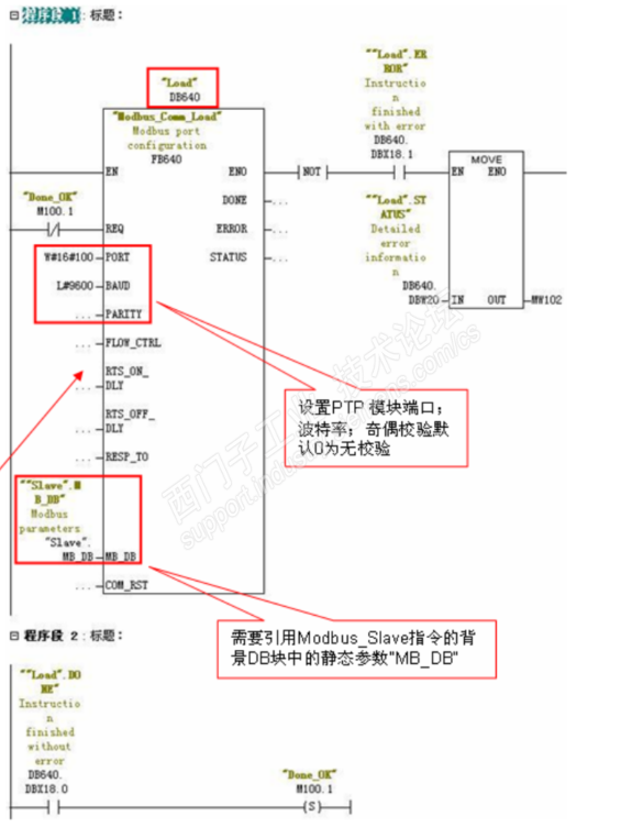

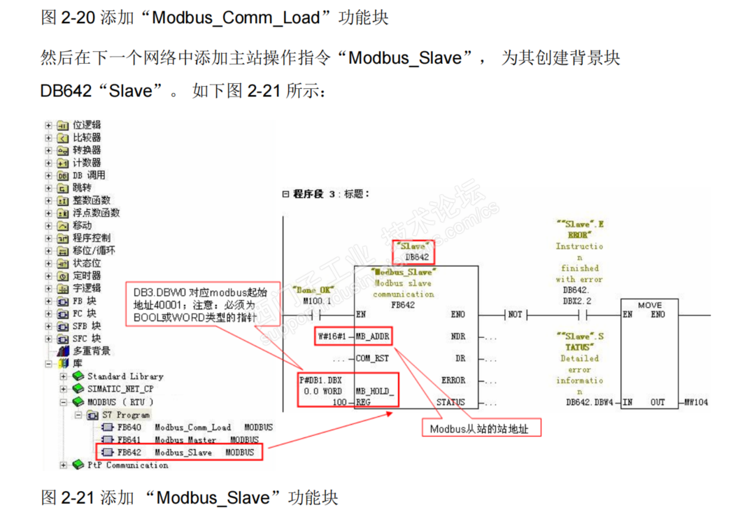

按照西门子手册写了这一段测试程序 ,发现FB614提示区域长度错误
