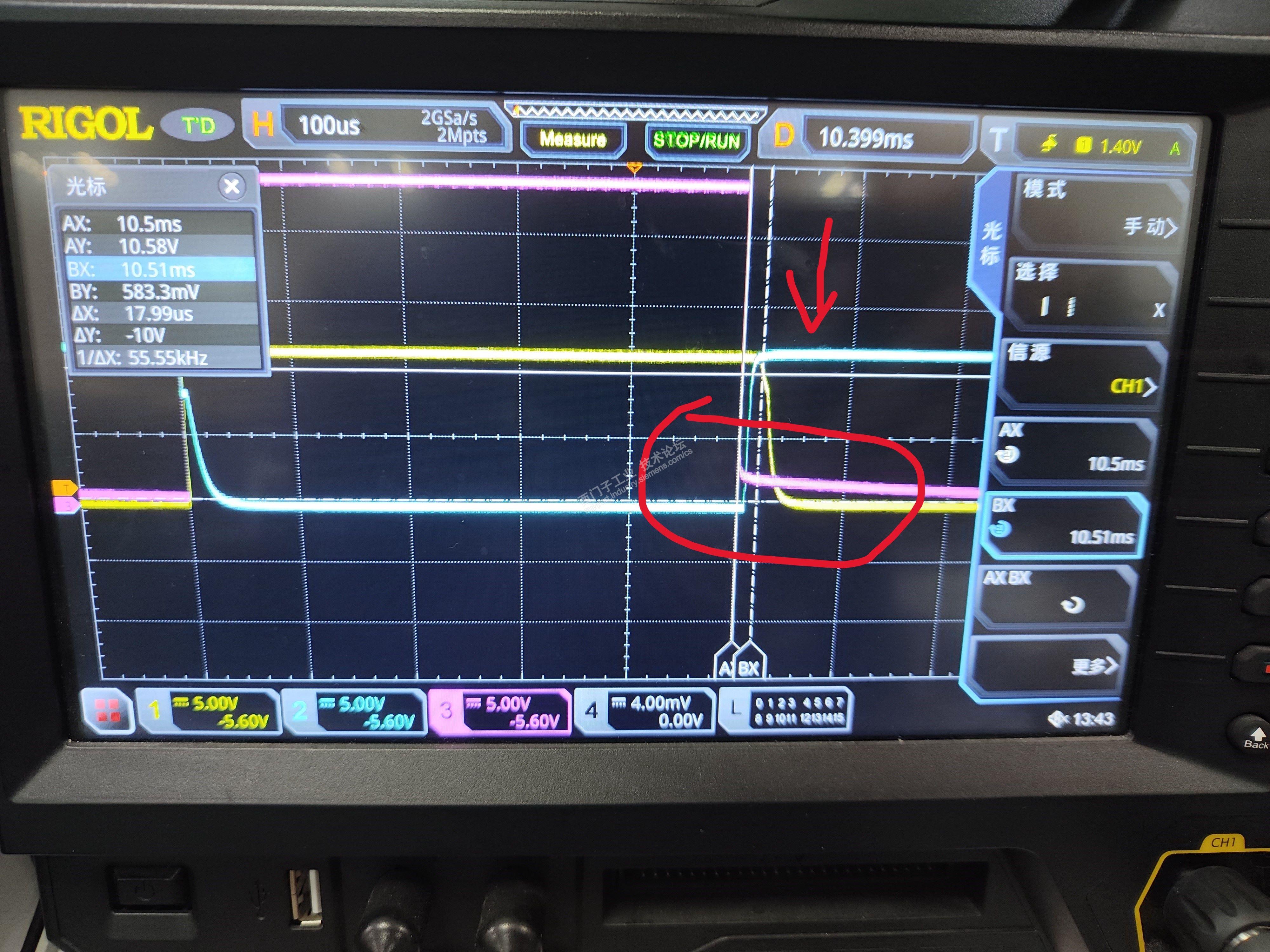

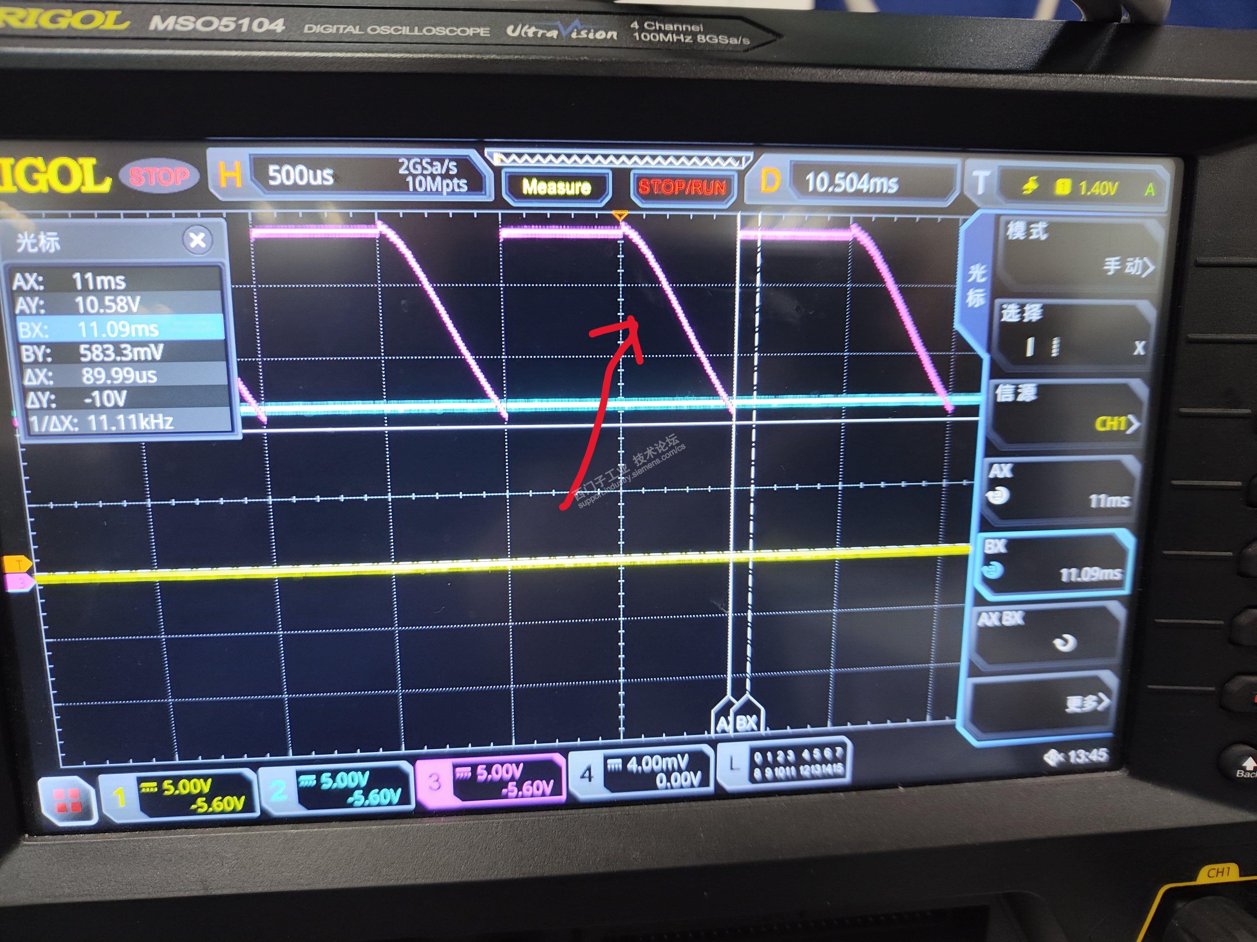

PLC 1214C/DC/DC/DC  使用PTO 指令 和PWM 指令,频率1000HZ,脉宽50%. 脉冲信号电源24VDC.用示波器实测出来的脉冲波形有问题,脉宽结束的时候,不是突然关断的,有一个几十微妙的关断延时,不知道有没有遇到过的?怎么解决这个问题呢。下图红色的波形为PWM信号,图一是带载,图二是空载,
