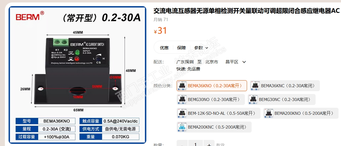

以下是引用芳季在2023-10-25 13:59:57的发言 >11楼
我在西家某次学习上听见一个词“加扰”。
很正常没啥事的时候,你断开一下固态,此刻检测固态两端电压或者负载两端电压(或电流),有电压……。没电压……。
只不过每路都要加个中继罢了。不过你那个“可以不管”的东西就改到那里就行啦。
芳老师,那个KA检测的是QF是否合闸,不能检测SSR的通断。检测SSR关断(PLC控制)后是否有电流,我找到了一个比较便宜的器件,但需要改一下,把里面的继电器改成晶体管即可。
我试验过PID的PWM设置为最小开/关时间为2S,是可以允许的,不影响加热效果。这种电流开关的响应时间号称是0.1s。但如果用的是继电器输出,估计很快就坏了,继电器有寿命问题。
