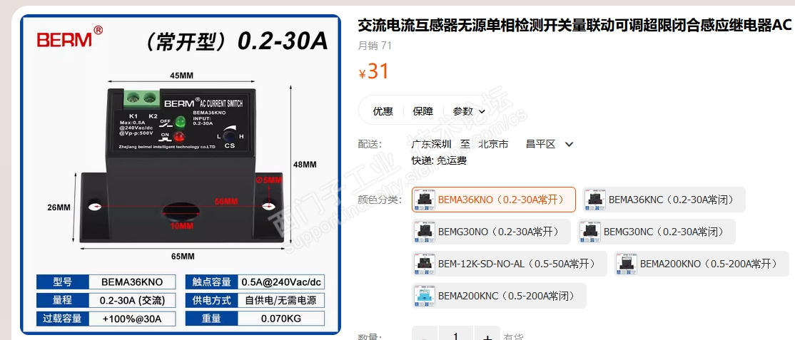

现在汇报一下我的思路:
现在分成两个路线,一个是真正的检测SSR的短路故障;一个是检测温度是否失控。
检测SSR短路,需要增加硬件了,纯的算法是不能实现的。本胖想到的是加电流开关,如下如:
把开关的继电器换成晶体管(或者FET),接到PLC的DI点。软件上判断在SSR关断的时候,是否有电流,如果有电流,则可以判断SSR击穿短路了,分闸断路器。
检测温度失控:由于真空的烘烤(工艺要求)在80℃以上是有斜率要求的,通常是不允许超过1℃/Min,升降都是这个要求,那么我只需要检测温度变化率,如果升温速度超过1.5℃/Min,测可以判断温度失控了(在80℃以上),此时就分闸。

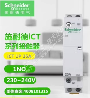

上面说的是使用脱扣器,如果是接触器,就释放接触器,逻辑是一样的。
使用接触器的话,本胖有个小问题,接触器的选型是按照AC-7A还是AC-7B啊?
