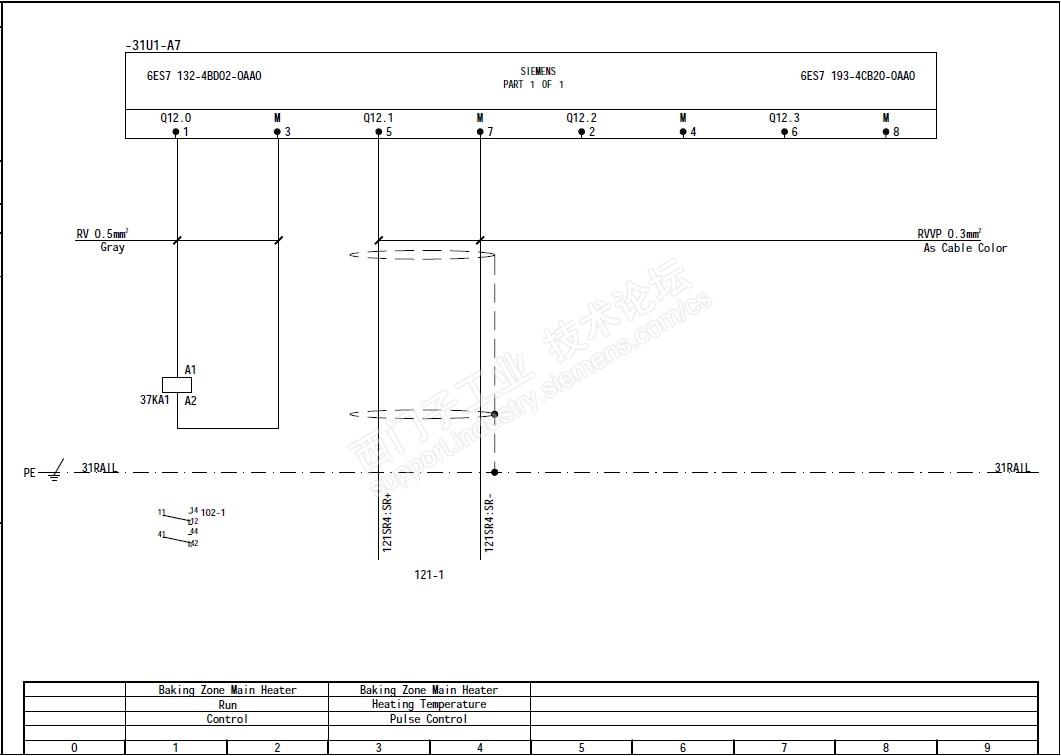

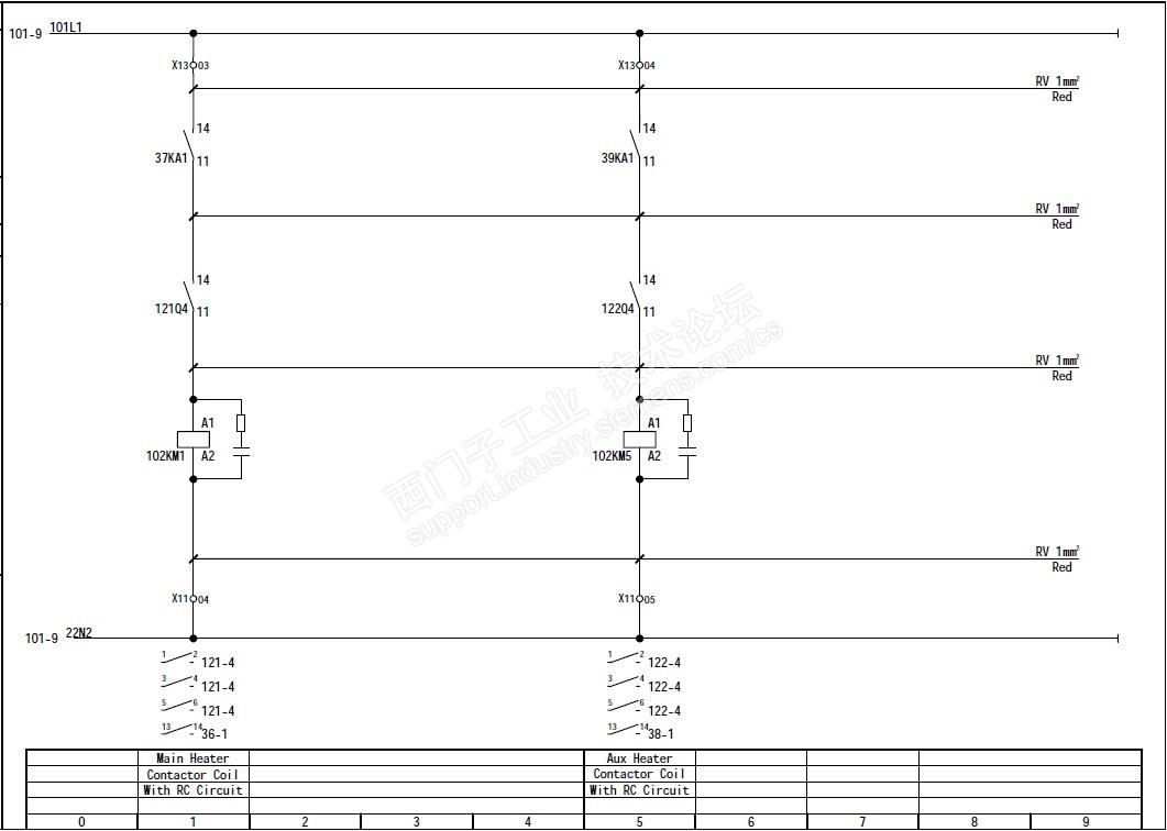

硬件设计基本就是如此
软件连锁
一般是接触器闭合反馈,PID使能,加热控制脉冲才能输出,
正常关闭是先PID禁止,控制脉冲输出为0,然后接触器断开
急停就是直接断开接触器,SSR温度保护也是直接断开接触器,软件实现
断路器断开,接触器无法吸合,温控器PID处于禁止状态,报警
运行中断路器断开,接触器硬件连锁断开,报警
温度传感器故障,超温不受控,连锁加热控制使能,报警
SSR冷却风扇断路器保护反馈PLC报警
总体来说,也就是起保停连锁控制
