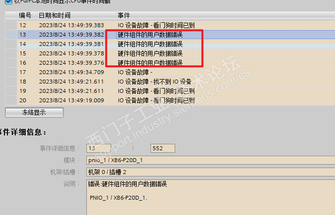

01 在线诊断报硬件组件的用户数据错误,设备组态不支持
解决方法:
(1)检查模块终端盖板;
(2)检查组态模块与实际组装模块顺序型号是否一致。

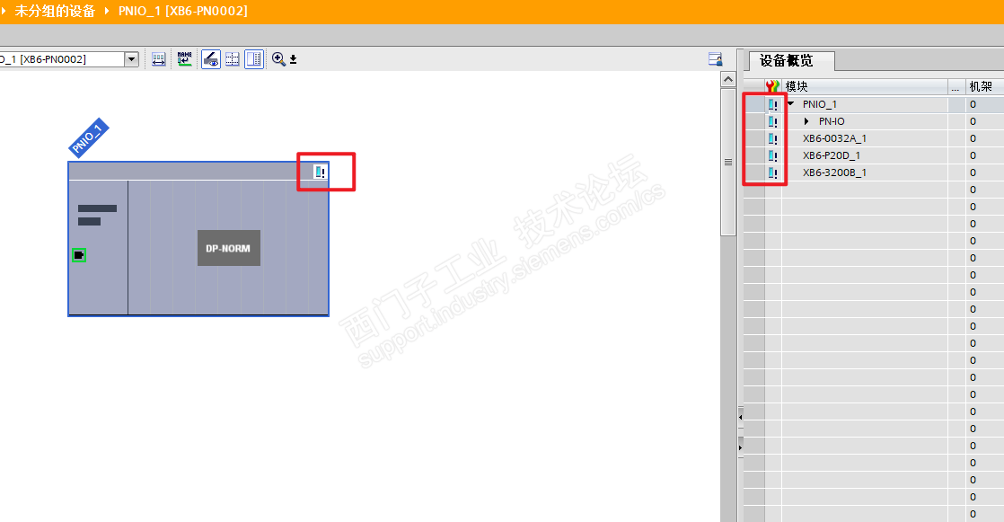

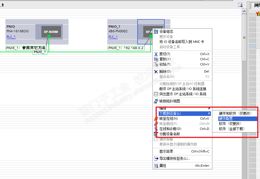

02 网络视图,设备视图界面显示黑色感叹号
解决方法:
PLC转离线,下载硬件配置

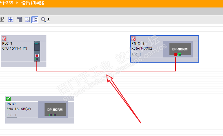

03 在线诊断报伙伴错误-检测不到相邻方,错误的端口伙伴
解决方法:
(1)PLC转离线,删除拓扑视图里面的连线并下载;
(2)PLC转离线,正确连线并下载。

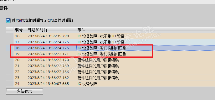

04 看门狗超时
解决方法:
(1)排查网线是否松动;
(2)确认网线无异常的情况下,ping一下IP,一般物理链接1~2ms,看下是否有很长的延时,若有该情况,需要检查下网络环境;
(3)检查拓扑中是否存在环网的现象;
(4)排查交换机以及路由器;
(5)排查交换机以及路由器上是否有设备影响,可以把设备一个一个插上观察;
(6)适当增大看门狗。

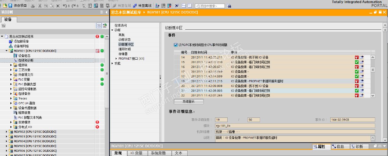

05 PROFINET非循环服务超时
解决方法:
(1)程序中不调用IO的硬件标识符;
(2)添加新的IO组态,然后删除原来的IO组态,此操作目的让PLC分配新的硬件标识符,规避程序调用的硬件标识符与IO模块硬件标识符重复的问题。
